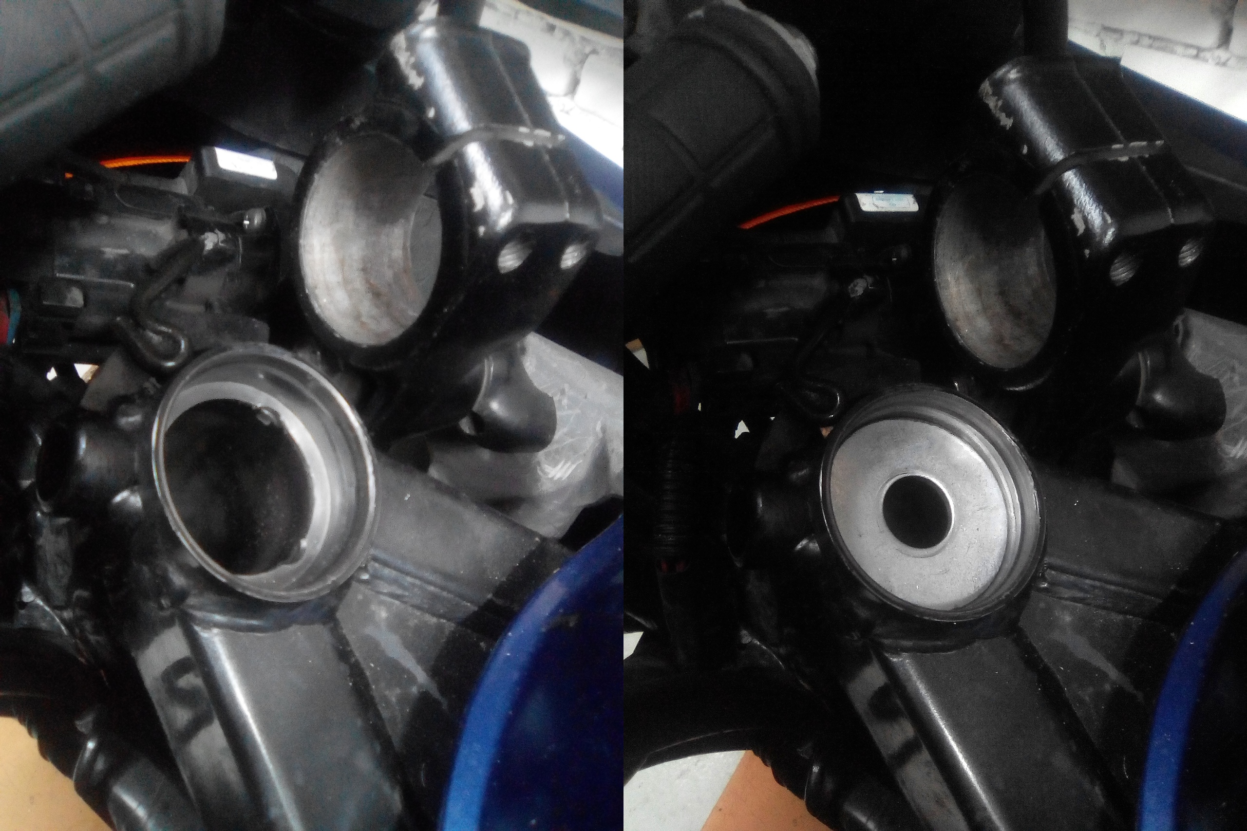

разобрал рулевую с целью замены рулевых подшипников, обслуги вилки и суппорта требуют внимания
и да, подшипники рулевой в грустном состоянии. благо все закуплено
20 минут, дремель, зубило и молоток потребовалось чтобы снять внутреннюю обойму
а вот с внешними пришлось повозиться. так как обоймы запрессованы заподлицо с опорным выступом. каким-либо образом подлезть чтобы упереться с обратной стороны не представляется возможным. мною было принято единственное верное решение сделать пропилы дремелем в выступе, чтобы можно было уперется в обойму. и теперь я весело придаю их вращению на пальце. (третье - никак не хотела слезать в этом месте.)

Олег, все сделано для того, чтобы пользователь не мог сам этого сделать, а обращался в фирменные сервисы.
или чтобы продавать фирменные съемники, стоящие не один десяток тысяч рубасов, которые нафиг не упали на 1-2 раза рядовому владельцу.
спасибо этому форуму за подсказку про дремель. сам бы фиг догадался наверное.
Жизнь боль
а казалось бы, да? что сложного сделать пару технологических пропилов в опорном кольце. и все! хоть отверткой выбивай. нет. хер вам. показал другу фотку соединения заподлицо внешней обоймы подшипника и опорного кольца рулевого стакана. друг работает механиком - он очень коротко, емко и точно ответил. он сказал что инженеры проектировавщие этот узел, это люди с нетрадиционной сексуальной ориентацией. и я с ним полностью согласен ))) ну нахрена было так делать?! ой как у меня бомбит!!! 2 дня коту под хвост.
1 день 2 часа на разборку морды, снятие вилки и проч. и второй день 4 часа на демонтаж ТРЕХ долбаных обойм!!! и вроде я не рукожоп. но я первые пару часов только изобретал и пробовал чем бы поддеть и как подступиться...
да, конечно, внешняя обойма сдергивается на раз обратным молотком. но нужен хотя бы полуавтомат для этого, чтобы прихватиться к обойме. чего в условиях рядового гаража просто нет.

Граждане, если вы не против, я продолжу
взял шпильку и гайки на 14, две шайбы на 16. зажал между ними старую обойму и обточил шайбы в размер обоймы. получилось Ф47мм.
снял еще 0.3мм по диаметру, чтоб была свободная посадка, но чтобы была опора на край обоймы, а не на рабочую плоскость при запрессовке внешней обоймы подшипника.
вырезал 2 ролика из дерева, чтобы сделать нагрузку на шайбы равномерной и чтобы их не выгибало при затяжке. и расположил их в такой последовательности на М14 шпильке длинной 300м. все, запрессовка внешних обойм готова.
ЗЫ почитал обе темы про замену этого узла. при всем уважении категорически не согласем с Димычем, запрессовывать обоймы уже собраным подшипником и затяжкой ребристой гайки на рулевой стойке. этим идет давление роликами на рабочую поверхность обойм. что неприемлемо. и контролировать посадку при моем способе удобнее. а в слепую... как они сели, перетянул или нет... намял рабочие плоскости или расплющил ролики...хрен знает..
даже в мануале написано и нарисован вот такой способ) эх, был бы у меня токарный по металлу...
