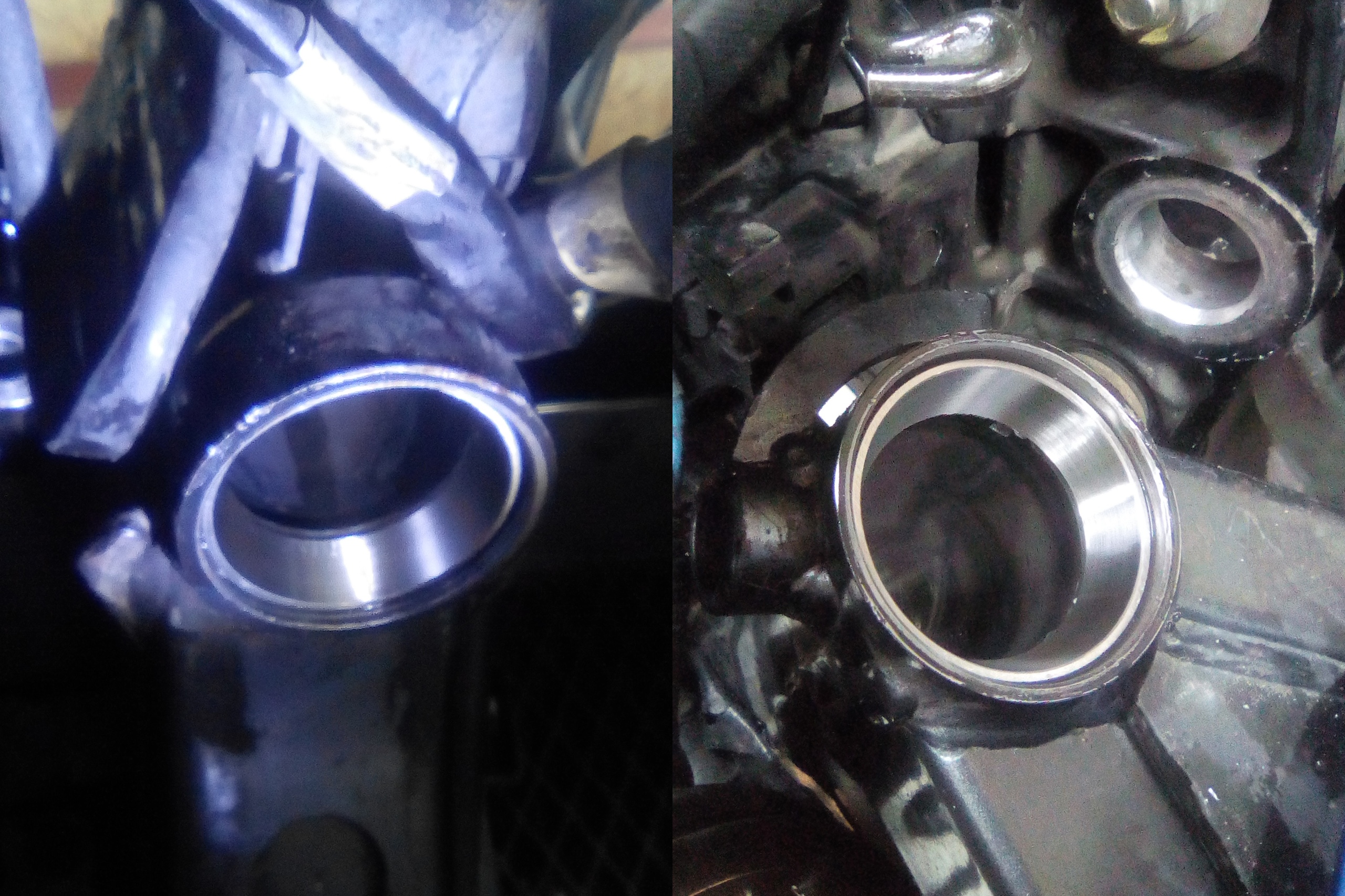

обоймы встали на место, правда признаться, моя убервафля сделанная ранее не работает. ((( не хватает прочности металлу и еще центрующих втулок. пришлось по старинке затюкивать молотком, используя старую обойму в качестве оправки. зато но теперь у меня тут красотаааа. забавно эти обоймы выступают за край бортика. их можно выбить ничего не подпиливая.

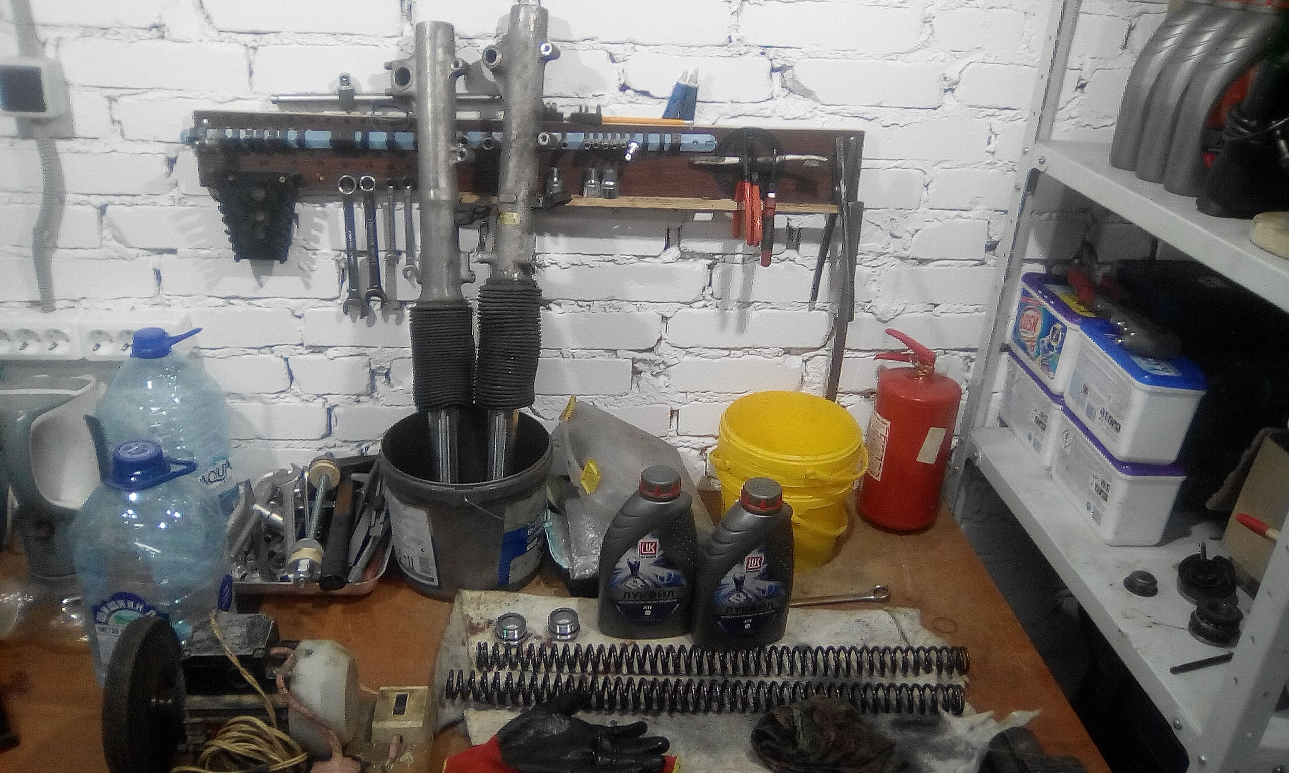

заодно поменял масло в вилке. странно. в одном пере масло чистое, как и не работало 2 года, а в другом опять зловонная жижа черного цвета. промывал-промывал бензином, пока не добился более-менее прозрачного цвета, вытекающей жидкости. в тот раз было так же. сальники не текут... в чем может быть дело? вскрытие покажет?
к вечеру собрал вилку, колесо. удивило всего 5Nm усилие на ребристой регулировочной гайке. это фактически от руки... и поверх траверсы гайка уже 105Nm... затем занялся суппортами. давно просились. благо резинки все закуплены.

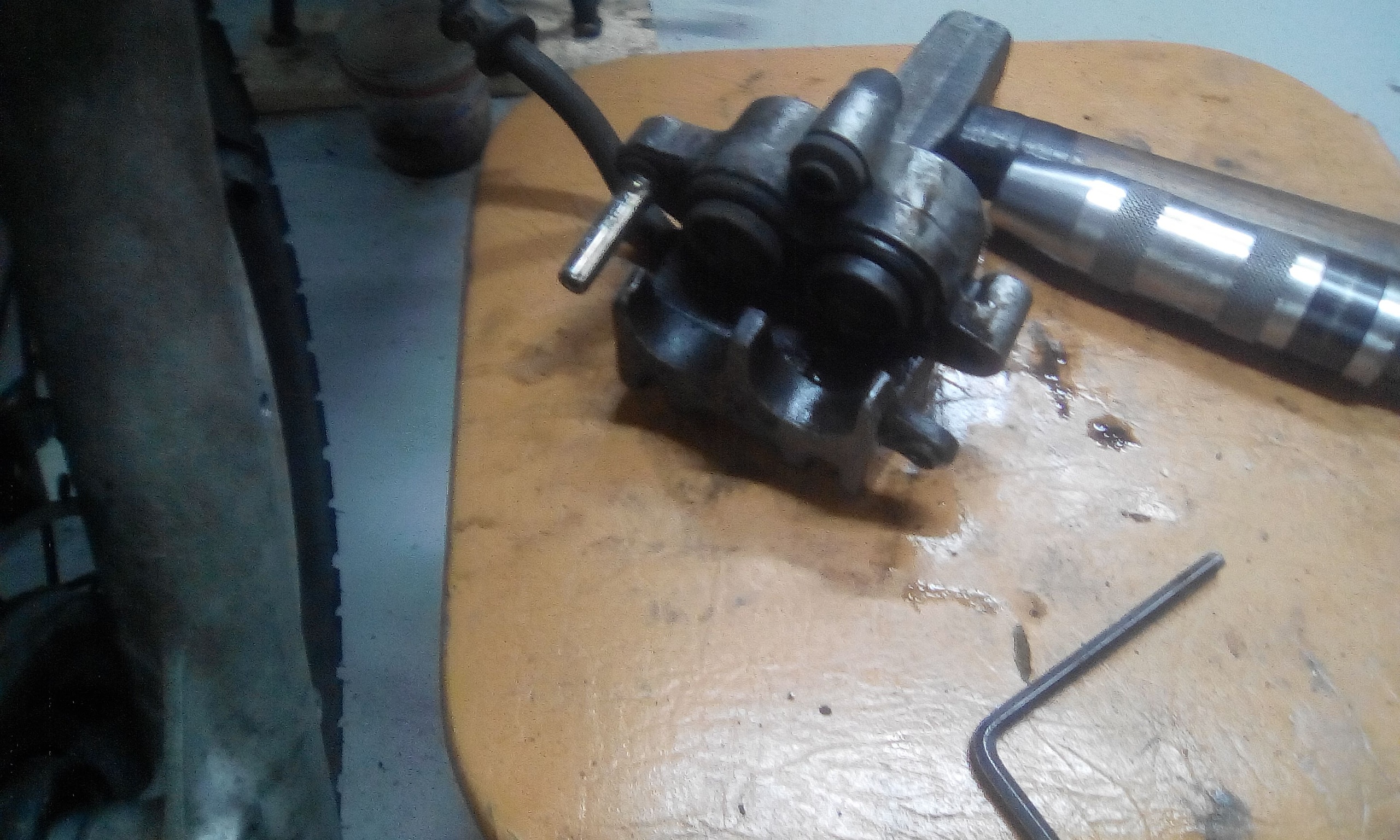

при помощу ВД40, молотка, ударной отвертки и какой-то матери открутил заглушку и штифт на обоих суппортах. и на этом этапе отвалил домой. завтра займусь суппортами. не трансальповоду не понять радости когда шплинт срывается и начинает откручиваться со звуком ЩЕЛК! и пофиг что ты в этот момент прищемил себе палец. к черту, даже не чувствуешь боль! оно открутииилось!!!! ура!!!

цилиндра тормозные менять пора.

если нет раковин, полирну и еще походят
вообще мне странно, что они с завода конструктивно не закрыты гофрированным манжетами-пыльниками...
улучшение копеечное, а продлило бы суппортам и цилиндрам жизнь
с другой стороны кто бы покупал тогда поршни и резинки для суппортов? )))
маркетинг... проклятый маркетинг

себе так делал,помогает плохо.новые лучше "отпускают",колодки не трут об диск.
