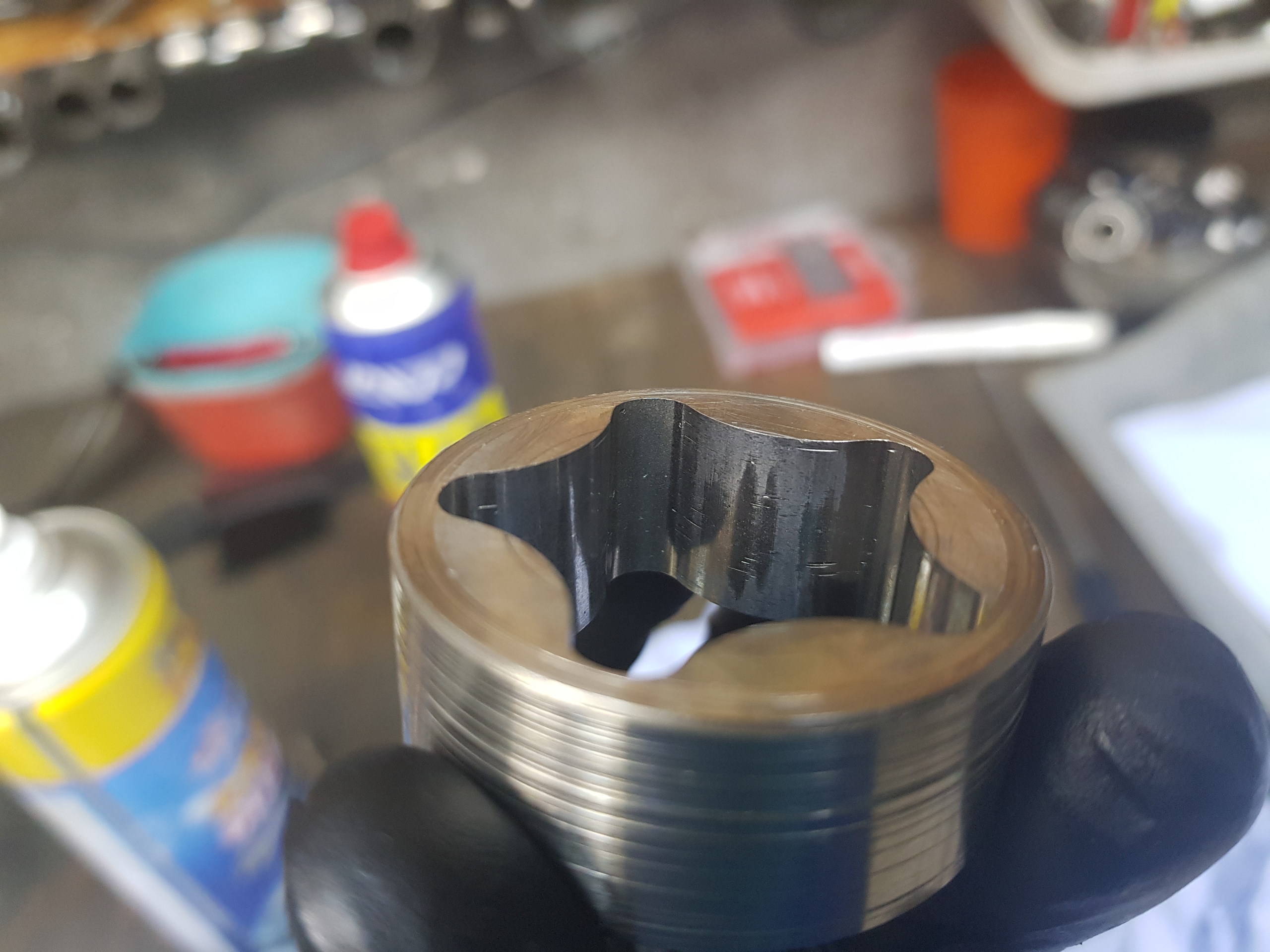

хотя нет, какие-никакие фотки сегодня будут. одна, спонтанно. хоть коли я разобрал этот узел, думаю дай шруса заложу на шлицы. осмотрел их. нет, выработка не увеличилась за это время. как была так и осталась. но я обратил внимание на состояние звезды. 20.000км. как думаете, походит еще? )))))
ЗЫ. надеюсь понятно что я ее пока поставил обратно, и понятно, что я буду ее менять ))) вот и выдался момент поставить 16 зубов вместо 15. посмотрим насколько изменится максималка. так 160 - потолок было. состояние цепи и задней звезды - идеальное. еще ходить и ходить.
