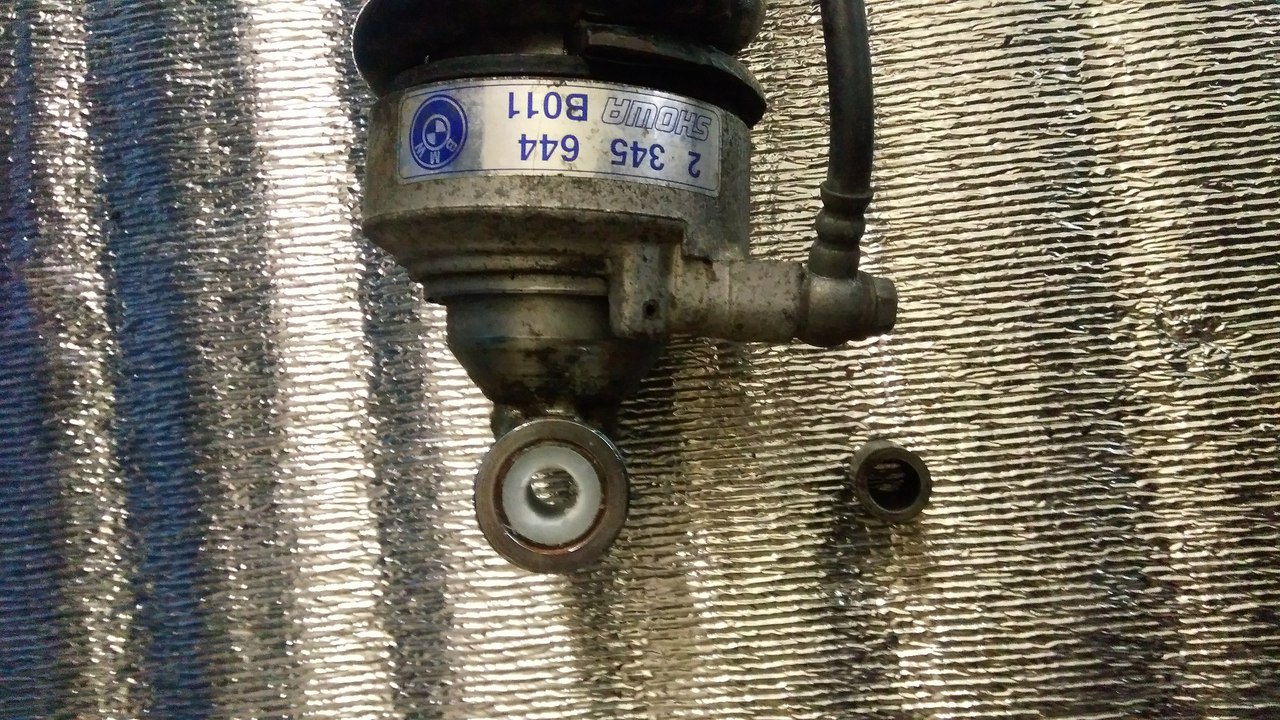

Капролон должен (Яхан в маятник ставил), берилиевая бронза точно прокатит.
Не трансляп конечно, но суть та же. Хватило втулку на 3000км.

Если уж на то пошло то не капролон нужно ставить, а POM пластик. Его на дольше должно хватить.

Это и подтверждение моих сомнений, когда я писал про короткие поездки.
Имел ввиду, что в коротких поездках если что не прокатит с капролоном, это можно будет выявить и исправить дома.
Наша поездка предполагается длиннее указанной в три раза. Потому и не стал рисковать, а заказал оригинальные.
