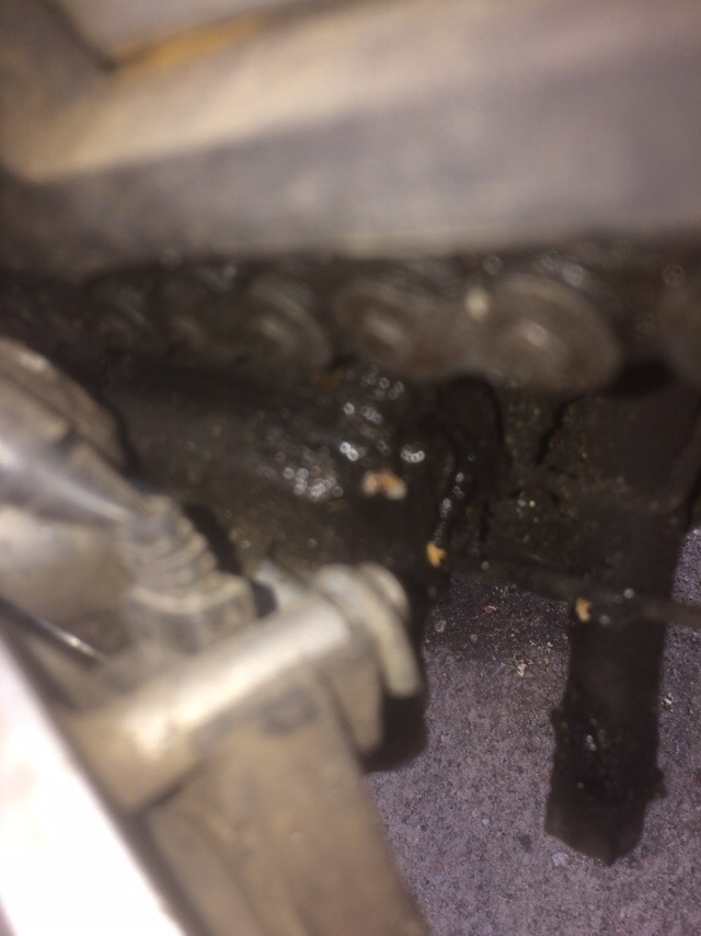

Уважаемые владельцы 600-ток,есть ли у вас какой-нибудь ролик или что-то подобное в месте изгиба цепи,над подножкой?при езде явно слышу трение и лязг,а там уже 2 борозды протёрто

Так кусок шланга прицепи.

Дмитрий Фот,у меня стоит давно ролик на пружине,работает отлично.

Ставил такой Мотохудожнику на гуся 650-го(чёт ни чего не писал в отчёте).вроде доволен.Себе тоже планирую

Когда на мотоцикле всё в порядке, то цепь ни обо что не трёт, тем более о подножку. И не прыгает он ни на какой скорости. Не иначе как колесо яйцом, и подножка болтается в сочленении с рамой. Ось подножки замени, чтобы всё было плотно, натяни цепь правильно. И никакие ролики с пружинами на 600ке нах не нужны.
Там стоит деталь № 15 на схеме.
Партнамбер
Honda
52181-MM9-000
При износе там появляются выраженные борозды, меняется на новый.
А еще лязганье может быть от того что провисшая цепь трет об вал переключения скоростей.

Без выраженных борозд этот нижний слайдер работать не начнёт. Он протачивается до тех пор, пока ролики цепи до него не достанут, тогда они по нему и катятся. Так же и на верхнем слайдере.
