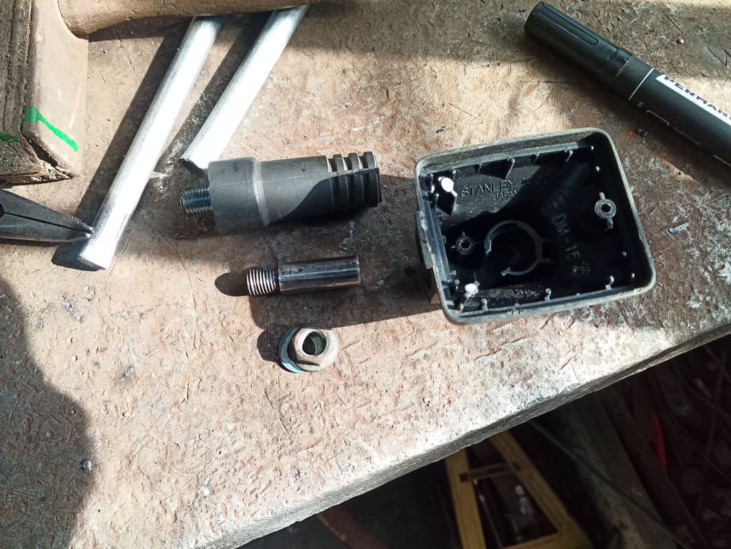

Занялся мастерить себе рамки для кофров.
Кофры купил матерчатые производства Kinetic Fun.
В ходе изготовления столкнулся с проблемой - штатные поворотники мешают переметочной системе.
В общем, решил укоротить крепления.
Отрезал кусок трубки, нужной длины, на одном конце нарезал резьбу, на втором, просто повторил заводское крепление - сделал два неглубоких пропила под фиксирующую скобу.
Затем из шланга высокого давления гидросистемы отрезал кусок нужной длины, одел на трубку.
Вот так все сидит в поворотнике:
Ну и, общий вид...

Получилось неплохо, но есть один важный момент: на поворотниках такой конструкции , как на ТА, имеет значение "гормошка" перед корпусом поворотника, она играет роль демпфера, чтоб от вибрации не развалился. Я пошёл по более л5гкому пути- купил короткие по воротники в магазине, от чего-то китайского)))

Тоже укоротил и перенёс. Но резинкам уже был конец. Там, где резина соединяется с пластиком, металлом, залиты в резину штук по 8-10 стальных лепестков. Я отогнул их перпендикулярно осям отверстий под проводку, вставил между друг дружкой лепестки корпуса и резьбовой части, по окружности между ними намотал пару оборотов проволоки. Замотал по верху изолентой и закрыл по верху термоусадкой.
Делал как временное решение да так и живёт всё до сих пор.

И заметил что конструкция внутри поворотника 95 года стала заметно говнянее поворотника сделанного в 88 году. У меня цоколь металлический и отражатель есть.
Купить поменьше поворотник то можно, только лампа в нём будет 10, а то и 5 Ватт и на 21 свечу лампу туда не поставить. Да и конструкция у современных совсем дешёвая стала. Купил одни на али. Думал если будет мало яркости то поставлю светодиодные лампы и сменю реле поворотов. А в них цоколя совсем нет. К лампе точечной сваркой прихвачена пластинка с отверстием под крепящий саморез.
Да, поворотник так себе. Отражатель приплавлен к корпусу.
