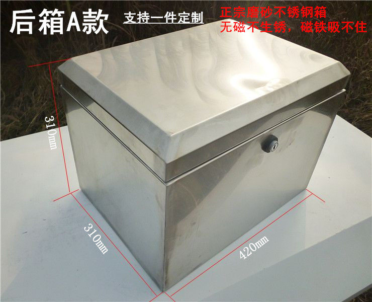

А я вот такой с китаю заказал ССЫЛКА вместо центрального. Боковые будут военки.
TB1gusdKXXXXXanXpXXXXXXXXXX_!!0-item_pic
