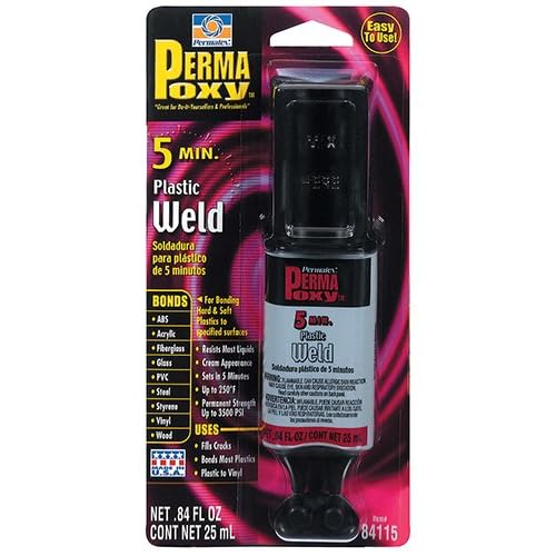

не советую клеить абс обычной эпоксидкой, она его не берет. держится исключительно за счет микронеровностей и поэтому от вибраций отлетает на ура. то же самое и поксипол.
рекомендую для абс использовать вот эту штуку: Permatex Permapoxy plastic weld
http://ecx.images-am...I+L._AA500_.jpg
стоит конечно дороже, но проверена несколькими мотоциклами и десятками тысяч км. даже при падениях деталь ломается где угодно, кроме места склейки.
