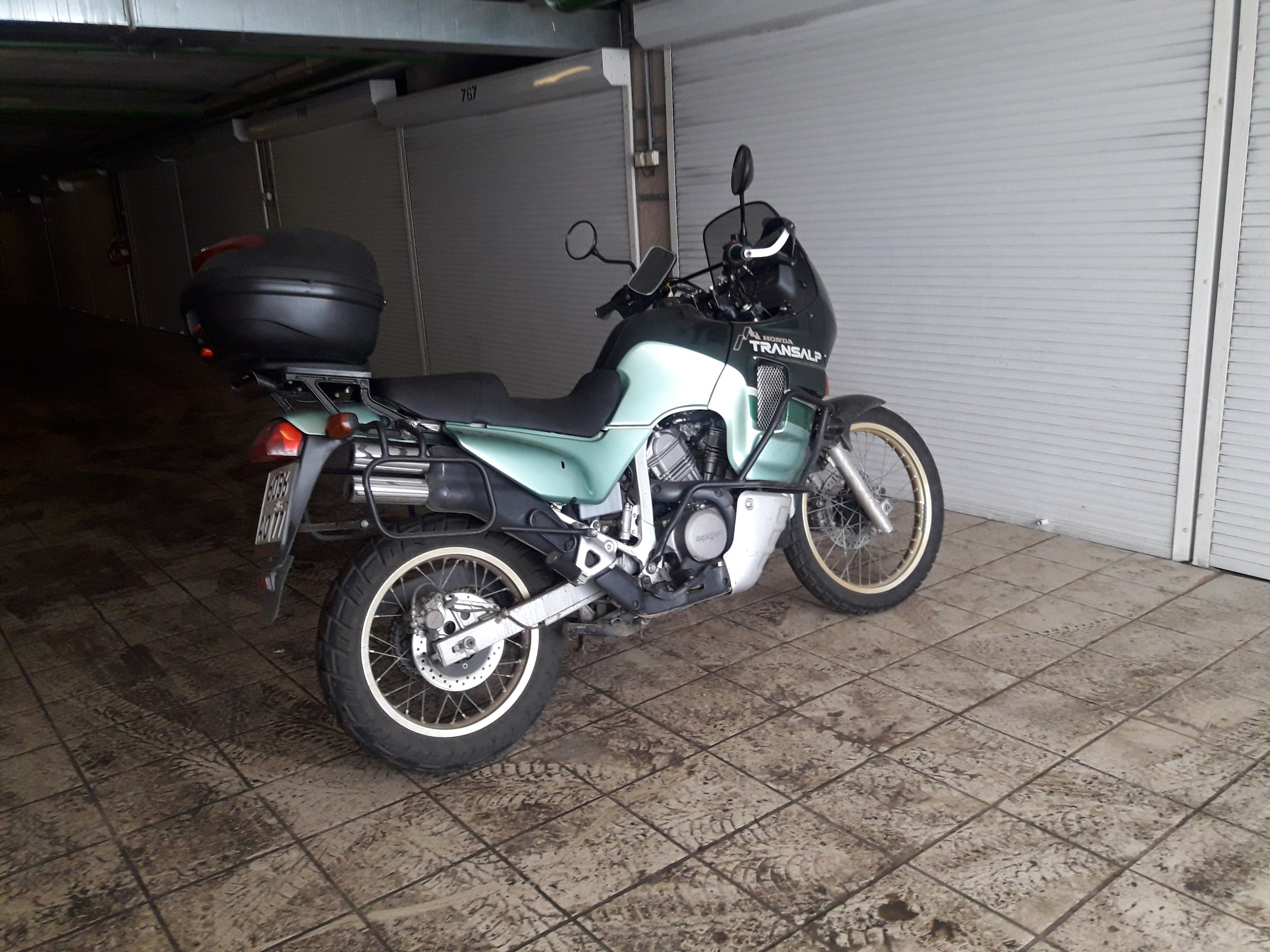

VAL Опубликовано 5 февраля, 2018 ; Поделиться Опубликовано 5 февраля, 2018 (изменено) Всем привет! Мопед TA 400, владею год где то. Под конец сезона, начал появляться эффект шимми на переднем колесе. Когда держишь руль - совсем не ощущается, если руки отпустить - начинает "шатать" руль. Аварийных ситуаций это не создаёт, но как-то не комфортно, к тому же, эффект явно прогрессирует, раньше "шатало" слабее. Своей камеры нет, но в ютубе похожее видео нашёл, только у меня даже сильнее.https://www.youtube.com/watch?v=cQCmqasKQIIВопросы к специалистам1. Это от чего так бывает? Я подозреваю подшипники рулевой, но с другой стороны - руль ходит легко, никаких других признаков износа вроде нет.2. Кто может это нормально диагностироваться и починить, в сезон, когда своим ходом смогу отвезти? Есть ещё ряд проблем, электрика шалит иногда, и хочу получить консультацию по слайдеру цепи, там есть момент непонятный. Кто порекомендует профильный ТА сервис, где Ляпы изучили уже вдоль и поперёк?Фото аппарата, чтоб было) Изменено 5 февраля, 2018 пользователем VAL Ссылка на комментарий Поделиться на другие сайты Поделиться
ХХХХХ Опубликовано 5 февраля, 2018 ; Поделиться Опубликовано 5 февраля, 2018 Подшипники рулевой, точнее нижний подшипник явно имеет выработку в положении "прямо". Это ощущается только на вывешенном переднем колесе небольшим закусом при повороте руля. Ну и балансировку переднего колеса проверь. Ссылка на комментарий Поделиться на другие сайты Поделиться
