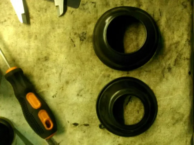

Dron595 Опубликовано 6 ноября, 2017 ; Автор Поделиться Опубликовано 6 ноября, 2017 Вчера обслужил карбы, при разборе обнаружил битые мембраны, причем обе, и одинаково. Это меня немного смутило но не растроело, так как имел стортегический запас сделанный ещё для Стелса, так что просто поставил новые.Мембраны в своё время были куплены на Али , по всем параметрам идентичны родным, единственное отличие от родных, сама мембрана немного плотнее.Как показала практика на том же Стелсе, разницы в работе нет, работает отлично! Но все же иглы оставил родные. Мембраны https://ru.aliexpress.com/item/Free-shipping-VLX-400-Steed-400-Motorbike-Keihin-carburetor-vacuum-diaphragm-plunger-assembly-configured-Jet-needle/32719350052.html может кому пригодится. Ссылка на комментарий Поделиться на другие сайты Поделиться
ДоКС Опубликовано 6 ноября, 2017 ; Поделиться Опубликовано 6 ноября, 2017 Мембраны https://ru.aliexpres...2719350052.html может кому пригодится.Да всем кто ещё не впрыснутый Ссылка на комментарий Поделиться на другие сайты Поделиться
друг Опубликовано 6 ноября, 2017 ; Поделиться Опубликовано 6 ноября, 2017 Про мембраны то отзывы почитай!((((( После работы (около двух недель) диафрагма деформровалась и увеличилась в 1.5 раза! (резина не предназначена для использования в бензине) https://ru.aliexpres...2719350052.html может кому пригодится. Ссылка на комментарий Поделиться на другие сайты Поделиться
