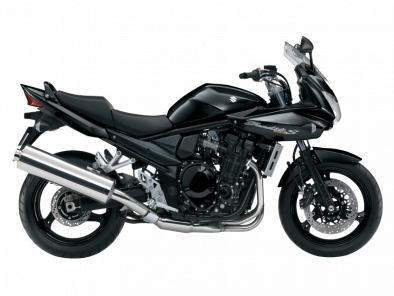

HEKOT Опубликовано 12 марта, 2014 ; Поделиться Опубликовано 12 марта, 2014 Давление в левом и правом тормозном цилинндре, исходя из закона Паскаля, будет одинаковым.Точно так. И такую схему применяют в серийных мотоциклах. Даже у ТА родные трубки ассиметричны. Шланги одинаковые. Ссылка на комментарий Поделиться на другие сайты Поделиться
HEKOT Опубликовано 12 марта, 2014 ; Поделиться Опубликовано 12 марта, 2014 Ссылка на комментарий Поделиться на другие сайты Поделиться
