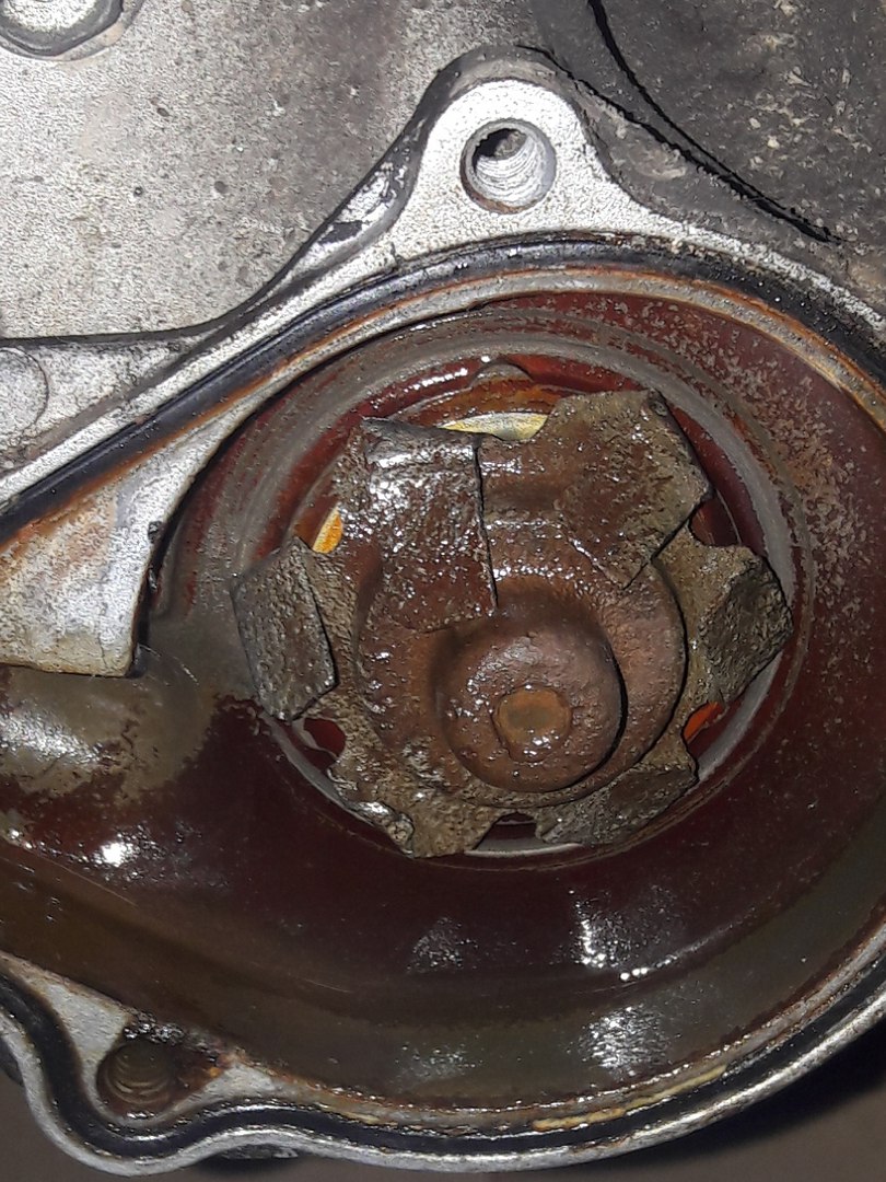

Вот такой трешачек в качестве подарка к началу сезона.
Мот 600-ка 99 года, 4 года как из Италии. Так понимаю, процесс случился еще там. В чем может быть причина? Вместо антфриза заливали кислоту?  :blink:
При этом, мот не грелся! Был только легких свист после долгой езды на высоких оборотах, который уходил после перегазовки.
Отдельно крыльчатку не найти? Только помпа в сборе?
да. отдельно не поставляется.
от африки есть в наличии
http://adv-shop.ru/s...50-19200mv1020/
хз влезает она в 600 ку или нет. если что обращайся привезу от 600ки.
  Использование дешёвого антифриза по классификации фольксвагена G-11 может к этому привести. Вдобавок длительные интервалы замен. Смесь разных антифризов.  Не правильное разведение водой: когда воды более 50%.  Учитывая что мот из Италии вероятность такой "экономии" довольно высока.  В отличии от масла, антифриз разных марок и стандартов смешивать нельзя. Чтобы не было коррозии надо использовать по классификации фольксвагена G-12, G-12+,  G-12 + +.  Не затягивать с интервалами замены.   Цвет роли не играет.

Лепестки загнулись из-за того, что истончились от коррозии и кавитации?  Потом один отвалился, процарапал корпус и уплыл. Антифриз или не меняли до срабатывания присадок или паленый здесь залили. Теперь ещё трубочки в головках бы проверить, они стальные и могли подгнить.

Могли вообще воду заливать. Знакомому из-за бугра мопед пришел, стали менять антифриз, а там вода.

А изготовить  новую крыльчатку нельзя? она вроде из листового металла
Новую? Боюсь даже представить, сколько это будет стоить...
Ага. жесткость оставшихся лепестком чуть больше, чем у фольги.
Прошлый хозяин менял оба радиатора. Наверное, помолотило его этим лепестком.
Точно... Тогда, это совсем попадос(
Посадочное на вал, думаю, повторить будет сложно.
