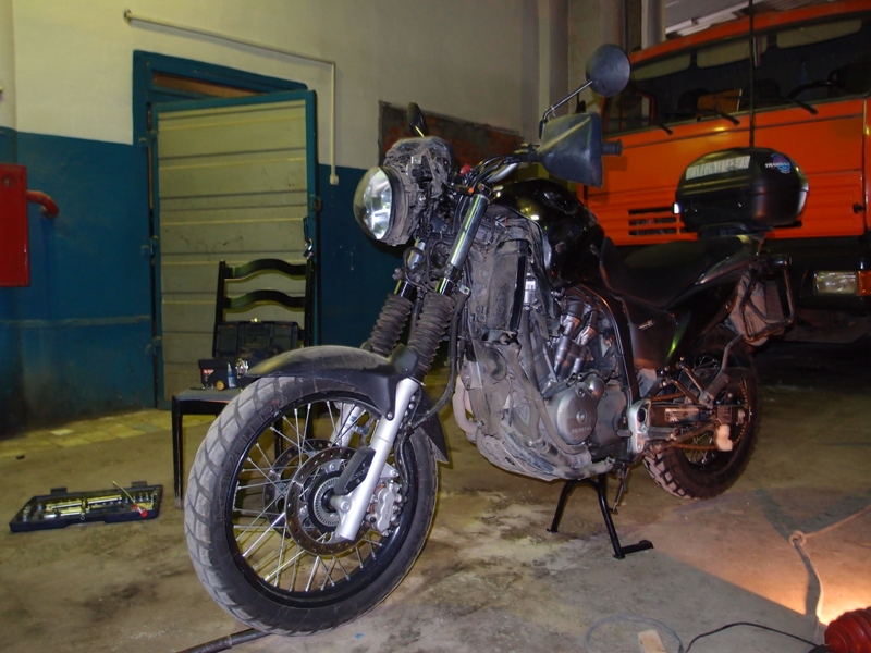

Stasey Опубликовано 30 июня, 2013 ; Поделиться Опубликовано 30 июня, 2013 Цитата (chestar700) как дела по раздеванию 700-ки? Сам за люминь не возьмусь, а Леня очень занят. Покатаю так еще сезон и может займусь. Раздетая она как-то по понятней выглядит. Ссылка на комментарий Поделиться на другие сайты Поделиться
Сhestar Опубликовано 30 июня, 2013 ; Автор Поделиться Опубликовано 30 июня, 2013 щаз своего раздел полностью,к концу недели нужно будет около тыры прохватить,посмотрю как охлаждение будет работать. Ссылка на комментарий Поделиться на другие сайты Поделиться
