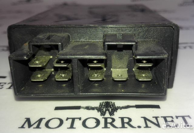

Костян 31 Опубликовано 22 марта, 2018 ; Поделиться Опубликовано 22 марта, 2018 (изменено) Серег ! Пошел несколько иным путем . Что бы завести 650 движок , надыбал коммутатор БРОСа их в продаже до ж...ы !Работает с двумя датчиками зажигания , под одну катушку на два свечи и ему ненужен ДПДЗ !Думается на него проще будет перевести 600 , пины простые в разьеме.если интересно скину фотки. Изменено 22 марта, 2018 пользователем Костян 31 Ссылка на комментарий Поделиться на другие сайты Поделиться
Баринос Опубликовано 22 марта, 2018 ; Поделиться Опубликовано 22 марта, 2018 Костян 31, Кость, это хорошо, а у тебя есть распиновка разъёма? Фотки конечно ннада.Так комут и от стыда должен пойти, короче с любого с развалом горшков таким же. Ссылка на комментарий Поделиться на другие сайты Поделиться
Костян 31 Опубликовано 22 марта, 2018 ; Поделиться Опубликовано 22 марта, 2018 есть схема с тырнета , скинуть сюда ? Ссылка на комментарий Поделиться на другие сайты Поделиться
Баринос Опубликовано 22 марта, 2018 ; Поделиться Опубликовано 22 марта, 2018 Костян 31, Канешна, мил человек. Ссылка на комментарий Поделиться на другие сайты Поделиться
Костян 31 Опубликовано 22 марта, 2018 ; Поделиться Опубликовано 22 марта, 2018 Пока так , на работе проводка и комм. Попозже сделаю распиновку . Ссылка на комментарий Поделиться на другие сайты Поделиться
galkin24 Опубликовано 22 марта, 2018 ; Поделиться Опубликовано 22 марта, 2018 положение датчика соответствует какому углу от ВМТ? появилась ( не проверенная) идея использования дешманского коммутатора без ФУОЗ, чтоб доехать до дома. Ссылка на комментарий Поделиться на другие сайты Поделиться
