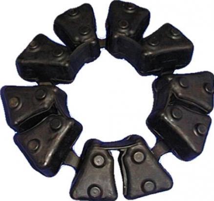

Vikenty Опубликовано 19 февраля, 2017 ; Поделиться Опубликовано 19 февраля, 2017 Снял заднюю звезду (открутил 6 болтов). А демпферов там тю тю и в помине нету.На сколько чревато то, что предидущий хозяин мог без них покататься? Ссылка на комментарий Поделиться на другие сайты Поделиться
Мельник Опубликовано 19 февраля, 2017 ; Поделиться Опубликовано 19 февраля, 2017 Что-то мне подсказывает, что или не там ищешь, или не то за демпферы принимаешь))) Ссылка на комментарий Поделиться на другие сайты Поделиться
Сhestar Опубликовано 20 февраля, 2017 ; Поделиться Опубликовано 20 февраля, 2017 т.е вот примерно таких резинок точно нет? Ссылка на комментарий Поделиться на другие сайты Поделиться
Дед Сергей Опубликовано 20 февраля, 2017 ; Поделиться Опубликовано 20 февраля, 2017 Чтобы демпферы увидеть, не обязательно звезду откручивать. Нужно целиком вытащить ту деталь, куда звезда прикручивается. Ссылка на комментарий Поделиться на другие сайты Поделиться

Костян 31 Опубликовано 20 февраля, 2017 ; Поделиться Опубликовано 20 февраля, 2017 Не там ищешь! Положи колесо на пол и потяни за звезду вверх, ну теперь уже за крепежные уши звезды. Ссылка на комментарий Поделиться на другие сайты Поделиться
Mrak2k Опубликовано 20 февраля, 2017 ; Поделиться Опубликовано 20 февраля, 2017 (изменено) Правильно Костян31 говорит. на взрыв-схеме эти демпферы под цифрой 1, они находятся под деталью 7, внутри ступицы. чтобы их увидеть деталь 7 нужно вытащить из ступицы.а при эксплуатации без них мгновенно сломало бы ступицу от нагрузок.правда, тоже понять не могу, как тебе такое в голову пришло? даже проводя аналогию с явой, там все примерно так же, нужно вытащить из ступицы вставку, чтобы увидеть демпферы...может ты что-то другое имел ввиду, использовав термин "демпферы"? Изменено 20 февраля, 2017 пользователем Mrak2k Ссылка на комментарий Поделиться на другие сайты Поделиться

Mrak2k Опубликовано 20 февраля, 2017 ; Поделиться Опубликовано 20 февраля, 2017 не-не, это понятно. что там звезда на прямую к ступице прикручена.но при конструкции как на ТА, ампутирование резинок приведет к неминуемой поломке ступицы. Ссылка на комментарий Поделиться на другие сайты Поделиться
