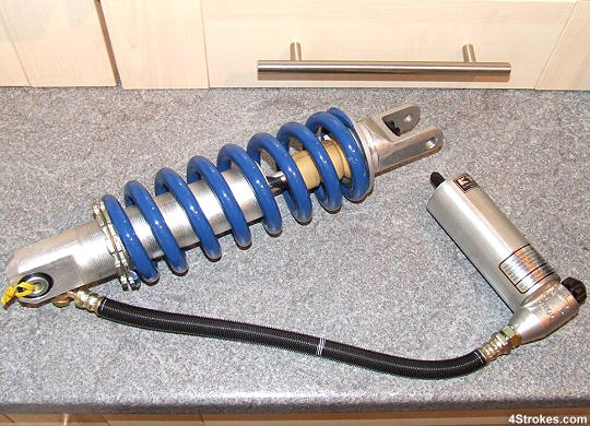

parmёnoff Опубликовано 14 января, 2012 ; Поделиться Опубликовано 14 января, 2012 Quote (KILLER)parmenoff, и ты померьТолько как буду в гараже. Quote (Александр36)И такой вопрос:какой(чей) задний аморт подходит на ТА.А то Африканский портить не хочу,вот и спрашиваю модели других мотов...Я себя взял от XR250 до 96г. По длине он 380мм(ТА-шный 375). Имеет регулировку сжатия(20 кликов) и отбоя(5 кликов). Кегля вынесена на шланге - надо удлинять. Амморт разборный. С запами проблем нет. И ещё одно отличие геометрии это ширина верхней втулки: ТА - 30мм, XR - 20мм. Решается с помощью шайб.Почти такой-же как на картинке(фотка не моя):Пружина, ясен пень, слабовата - под замену. Плюс 150$ к цене амморта. Но это всё мелочи. Тюн затягивает.При выборе надо ориентироваться на длину(можно смело ставить 390мм), ширину нижней вилки - 30мм, ширину верхней втулки - 30мм, диаметр обоих отверстий - М10.Свой брал у этого продавца: http://myworld.ebay.com/oem-cycle/&_trksid=p3984.m1439.l2754 Ссылка на комментарий Поделиться на другие сайты Поделиться

parmёnoff Опубликовано 14 января, 2012 ; Поделиться Опубликовано 14 января, 2012 Подходят. Только вот куда девать айрбокс. Кегли то у них(не у всех) жёстко сидят на корпусе. Плюс некоторые неразборные, значит запов нет. З.Ы.: Сейчас точно не скажу, какие амморты подходят - нет каталога с размерами(каталог YSS). Ссылка на комментарий Поделиться на другие сайты Поделиться

parmёnoff Опубликовано 14 января, 2012 ; Поделиться Опубликовано 14 января, 2012 Quote (parmenoff)З.Ы.: Сейчас точно не скажу, какие амморты подходят - нет каталога с размерами(каталог YSS). Вот ссыль на каталог YSS: ); XL600R(не путать с ТА) - имеет рег-ку отбоя; XL350R - рег-ка отбоя; XR600R(85-90) - сжатие и отбой; XR650L(XR600R 90- ) - решив вопрос с айрбоксом и последующим ремонтом и заказе запов. Ну и так как в каталоге собраны далеко не все модели мопедов - в поиск. Ссылка на комментарий Поделиться на другие сайты Поделиться
