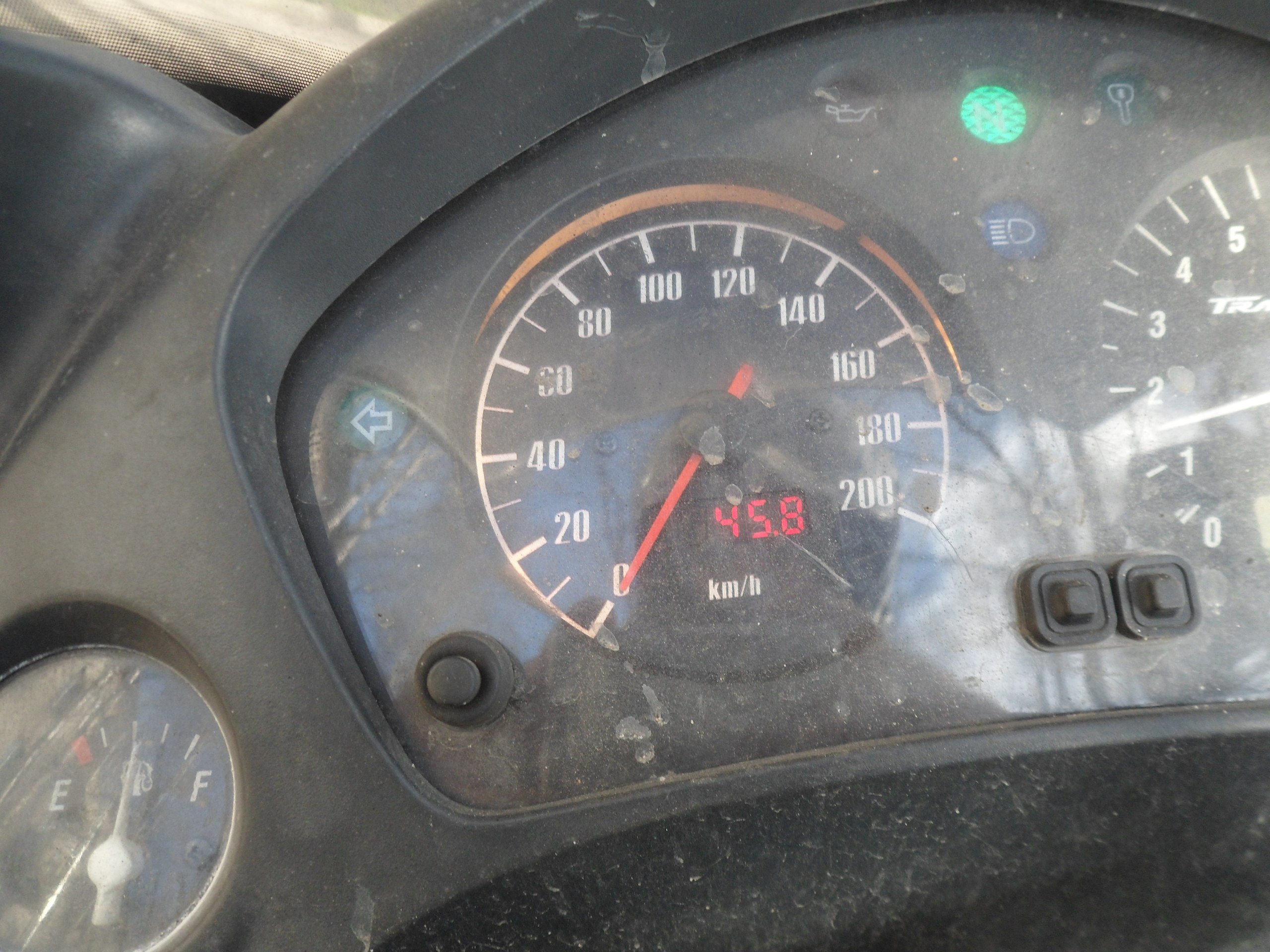

KyZZMI4 Опубликовано 26 апреля, 2018 ; Поделиться Опубликовано 26 апреля, 2018 Поставил электронный спидометр от Украинских мастеров.Ну что сказать, работает. Датчик поставил прямо в родное место, вытащил\выломал\высверлил то куда вставлялся тросик, в родной шестерёнке просверлил по диаметру магнита углубление и посадил туда на поксипол магнит. Датчик на герметике и пластине засадил в место, куда входил трос. Диаметр в настройках ещё не менял, примерно показывает правильно, надо будет попробовать указать точный. Ссылка на комментарий Поделиться на другие сайты Поделиться

KyZZMI4 Опубликовано 27 апреля, 2018 ; Поделиться Опубликовано 27 апреля, 2018 Это и весь тюнинг,а ещё фото?К сожалению разбил трубку, так что был без фотоаппарата при сборке. Только когда всё собрал сообразил, что можно и обычный фотик взять, а не только на трубку фотографировать. Сегодня сфоткаю как выглядит сам прибор в приборке. Ссылка на комментарий Поделиться на другие сайты Поделиться
KyZZMI4 Опубликовано 2 мая, 2018 ; Поделиться Опубликовано 2 мая, 2018 Поставил немного не плотно, надо будет поставить ровнее. Так же заметил косяк, пару раз он вырубался. Не понял в какой момент, но возможно при включении вентилятора. Буду следить за ним и пытаться понять что за глюк. Так же он очень привередлив к питанию, на не заведённом со включённой фарой сбрасывается и дёргает стрелкой. Так же на очень низких оборотах (ниже хх) было такое. Возможно он и вырубался по просадке напряжения. Ссылка на комментарий Поделиться на другие сайты Поделиться
