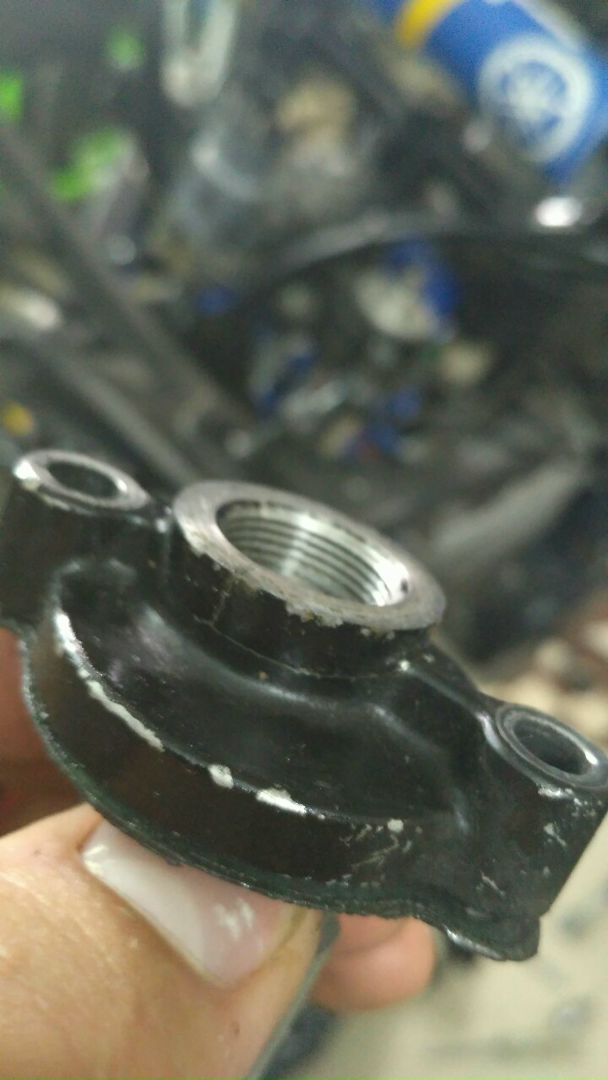

Abakan Опубликовано 10 июля, 2018 ; Автор Поделиться Опубликовано 10 июля, 2018 (изменено) Сегодня случилась у меня неприятность: полез проверить остаток щелчков натяжителя цепи грм, и обнаружил на его корпусе трещину в области резьбы пробки. и эта трещина шла вдоль одного из витков резьбы по всей окружности. Ну и при попытке установить пробку обратно, благополучно отлетел весь этот кусок. Что делать не знаю, искать натяжитель или попытаться сдать аргонщикам на сварку... Кстати остаток щелчков 7 или 8, потом еще раз посчитаю Изменено 10 июля, 2018 пользователем Abakan Ссылка на комментарий Поделиться на другие сайты Поделиться
Dron595 Опубликовано 10 июля, 2018 ; Поделиться Опубликовано 10 июля, 2018 Голосую за аргон. Ссылка на комментарий Поделиться на другие сайты Поделиться
Баринос Опубликовано 11 июля, 2018 ; Поделиться Опубликовано 11 июля, 2018 Abakan, Вдумчиво заварить, если цена вопроса не превысит стоимости б\у штукуёвины, или "ннада прям щас". Ссылка на комментарий Поделиться на другие сайты Поделиться
Архип Опубликовано 11 июля, 2018 ; Поделиться Опубликовано 11 июля, 2018 Выточить из нового куска люминдия или стали.Та часть что на фото видна сложности для токаря не представляет, еще бы обратную сторону посмотреть. Ссылка на комментарий Поделиться на другие сайты Поделиться
Баринос Опубликовано 11 июля, 2018 ; Поделиться Опубликовано 11 июля, 2018 еще бы обратную сторону посмотретьВсё "прозаично". без изысков. Но фрезер нужон, кругляк не встанет. Ссылка на комментарий Поделиться на другие сайты Поделиться
Архип Опубликовано 11 июля, 2018 ; Поделиться Опубликовано 11 июля, 2018 Было время, стоял я за станком токарным....точил кубик Рубика.... Ссылка на комментарий Поделиться на другие сайты Поделиться

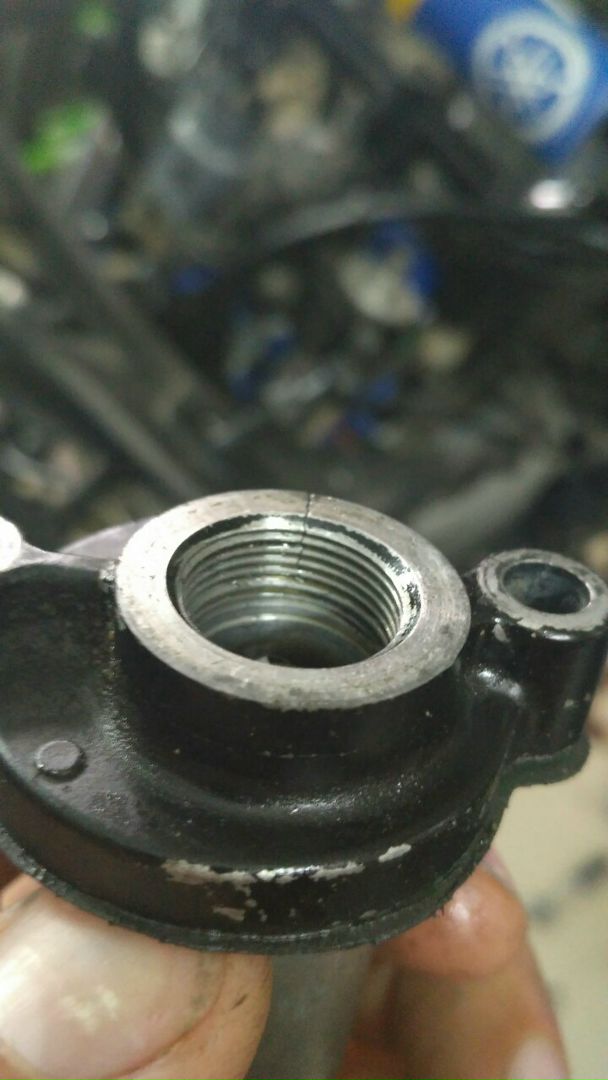

Abakan Опубликовано 11 июля, 2018 ; Автор Поделиться Опубликовано 11 июля, 2018 Поговорил с аргонщиком, он сказал что очень вероятно что покоробит и резьбу и привалочную плоскость пробки. Появилась теперь идея отдать токарю чтобы он обточил поверхность излома до плоского состояния и углубил немного резьбу, а также изготовил новую пробку. Если не получится - закажу другой натяжитель Вот какая картина сейчас: Ссылка на комментарий Поделиться на другие сайты Поделиться
Dron595 Опубликовано 11 июля, 2018 ; Поделиться Опубликовано 11 июля, 2018 Примерь нятяжитель от классики( Ваз 2101 -07) вдруг подойдет с небольшим допилом. Ссылка на комментарий Поделиться на другие сайты Поделиться
Abakan Опубликовано 12 июля, 2018 ; Автор Поделиться Опубликовано 12 июля, 2018 Ого, посмотрю что за он) Ссылка на комментарий Поделиться на другие сайты Поделиться
Dron595 Опубликовано 12 июля, 2018 ; Поделиться Опубликовано 12 июля, 2018 Есть ещё вариант, сначала снять расмеры, сделать эскиз, потом отдать аргонщику чтобы заварил и накидал по больше с запасом, а потом уже отдать токарю на проточу, деталь будет как новая. Ссылка на комментарий Поделиться на другие сайты Поделиться
