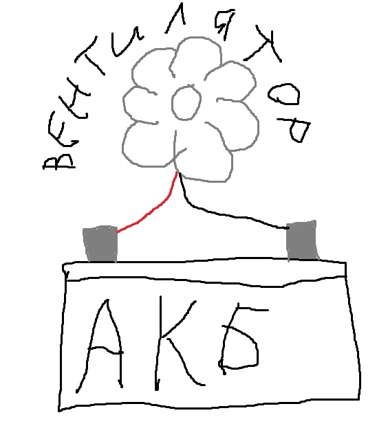

друг Опубликовано 18 января, 2020 ; Поделиться Опубликовано 18 января, 2020 Так это в школе у тебя по физике было 2! Вентилятор снимай. Разбирай. Либо щётки менять, либо коллектор зачищать, либо понюхать, может сгорел. Вентиляторов полно в продаже, даже от др. моделей подойдёт. Ссылка на комментарий Поделиться на другие сайты Поделиться

друг Опубликовано 18 января, 2020 ; Поделиться Опубликовано 18 января, 2020 Так уже написано, подавал на прямую + и -. Ссылка на комментарий Поделиться на другие сайты Поделиться
SKGarage Опубликовано 18 января, 2020 ; Поделиться Опубликовано 18 января, 2020 (изменено) Господи,лампочки...провода....Чувак. У тебя из вентилятора выходит колодка с 2мя проводами, это + и -, потрудись соеденить их с живым аккумулятором, полярность значения не имеет, один провод на один контакт, другой на второй.Если вентик не крутит отстань от остальной электросистемы мотоцикла, ищи рабочий вентилятор! P.S.: Я так понимаю в данном случае о замене щёток или прочем ремонте вентилятора речи быть не может. Изменено 18 января, 2020 пользователем SKGarage Ссылка на комментарий Поделиться на другие сайты Поделиться

друг Опубликовано 20 января, 2020 ; Поделиться Опубликовано 20 января, 2020 Я жду, что было. Интересно. Но уже склоняюсь к мысли, что это развод и хохма. Только пришел, 5 сообщений. Наверно смешно! Ссылка на комментарий Поделиться на другие сайты Поделиться
bubn Опубликовано 20 января, 2020 ; Автор Поделиться Опубликовано 20 января, 2020 Почему развод? На выходных посмотрел, «продиагностировал», сейчас уже рабочая неделя. В ближайшие выходные дни поеду уже морду разбирать и снимать всё.Здесь с недоверием к новичкам относятся?)Понимаю, что такой пустяковый вопрос вызвал столько недоумения, но я лично практически всё время, что езжу на мотоциклах катался на воздушно-маслянном охлаждении, а тут пересел на водянку и на тебе. Ссылка на комментарий Поделиться на другие сайты Поделиться
друг Опубликовано 21 января, 2020 ; Поделиться Опубликовано 21 января, 2020 (изменено) Не, новички не при чем. Морду сымать пригласи кого нибудь, а то пластик поломаешь. Просто удивительно, как ты подключаешь что то другое. Изменено 21 января, 2020 пользователем друг Ссылка на комментарий Поделиться на другие сайты Поделиться
