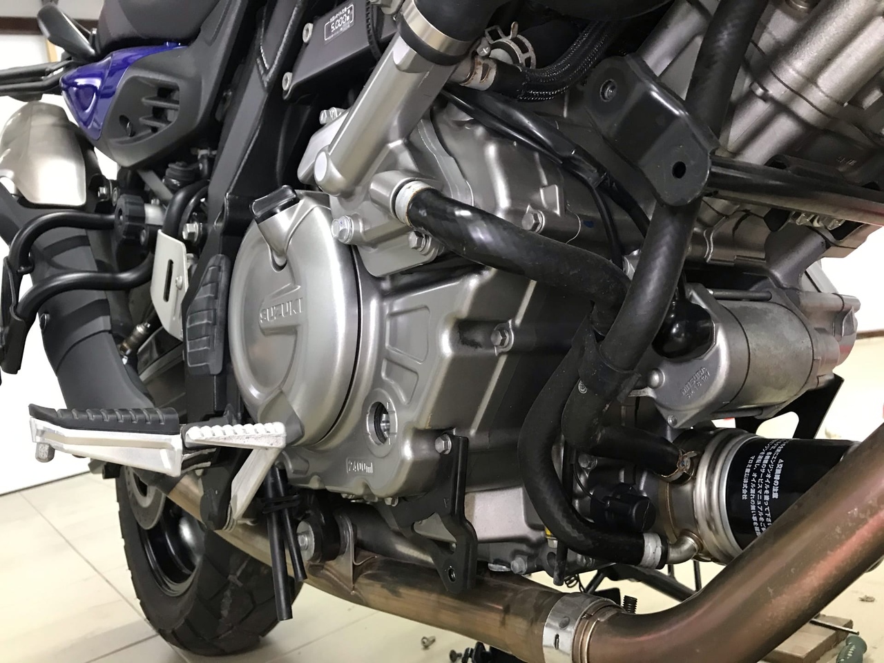

Хрен знает почему только  пыльники такими стали , фишка именно мотов из Японии. Сам мот как из музея , :)   думаю и масло в вилке прозрачное еще, вот пару фоток состояния остального. Пробег 2 тыщи подтвержден аукционом BDS. Специально с маленьким пробегом искал.
