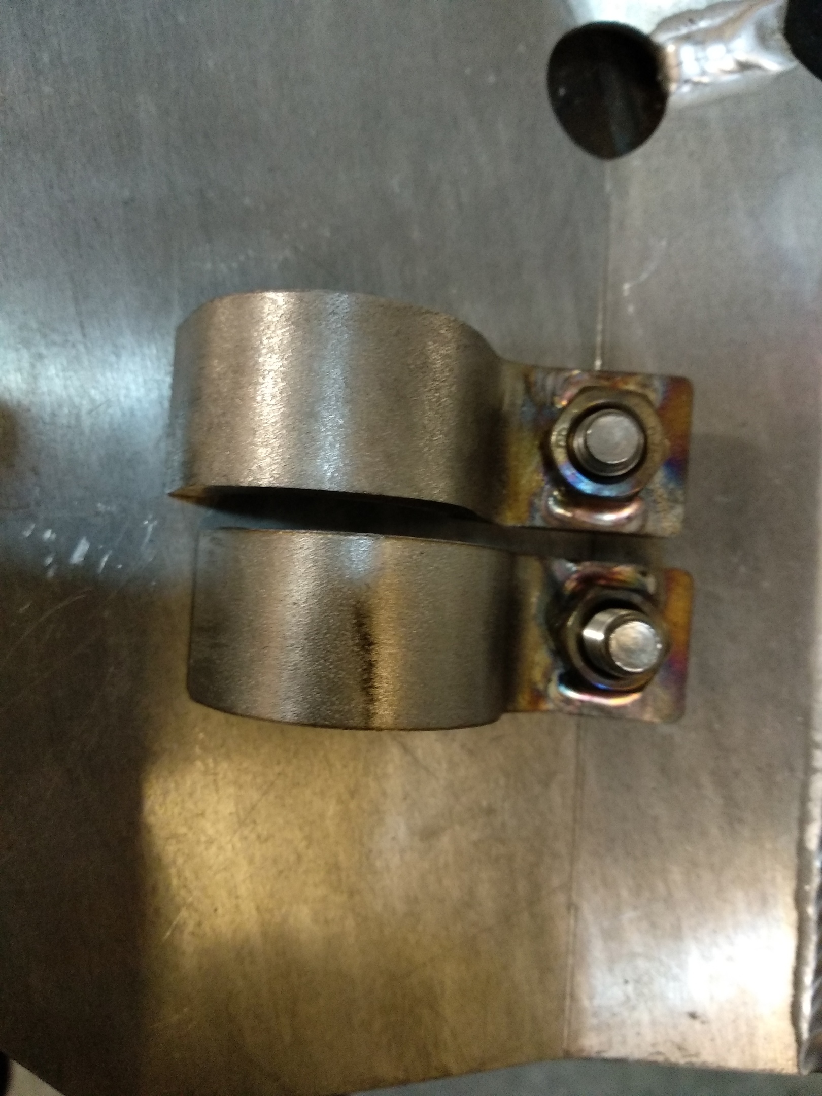

KyZZMI4 Опубликовано 28 февраля, 2020 ; Поделиться Опубликовано 28 февраля, 2020 А что он не дал в комплект скобы?Вот такие скобы в комплекте были: Ссылка на комментарий Поделиться на другие сайты Поделиться
Баринос Опубликовано 29 февраля, 2020 ; Поделиться Опубликовано 29 февраля, 2020 В целом подойдёт, удары то будут как раз снизу вверх, на отрыв защита редко работает.+ на сдвиг...Желательно ставить в 4-х точках. Для удобства можно их наглухо прихватить аргоном к защите...Точно измерить высоту проставок можно с помощью столбиков (брусочков) из пластилина.А скобки да, красивые...нержавеющие... Ссылка на комментарий Поделиться на другие сайты Поделиться
