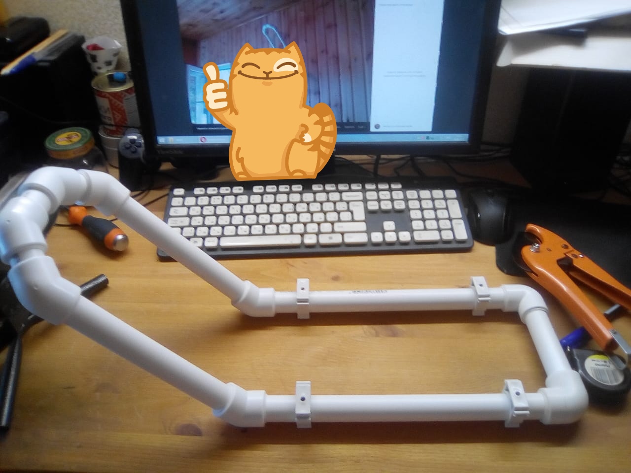

Mrak2k Опубликовано 23 июня, 2019 ; Автор Поделиться Опубликовано 23 июня, 2019 Заседание продолжается, господа присяжные заседатели! Теперь у Дрона в гараже 5 таких вешалок! Ссылка на комментарий Поделиться на другие сайты Поделиться

Dron595 Опубликовано 23 июня, 2019 ; Поделиться Опубликовано 23 июня, 2019 Теперь у Дрона в гараже 5 таких вешалок!Андрей огромное спасибо тебе за вешалки, вещь про не заменимая.Теперь и у меня есть Mrak2ktehc. Рекомендую! Ссылка на комментарий Поделиться на другие сайты Поделиться

Mrak2k Опубликовано 23 июня, 2019 ; Автор Поделиться Опубликовано 23 июня, 2019 блин,круто -))) а дуги на мотик тоже можно ? -)) это как с грибами:- а все грибы можно кушать?- все, только некоторые один разя про рамки на велек уже думал из 20мм пп трубы спасибо тебе за вешалки, вещь про не заменимаяназдоровье! хорошим людям не жалко! Ссылка на комментарий Поделиться на другие сайты Поделиться

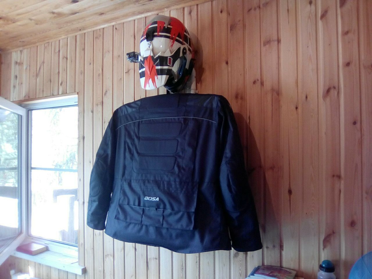

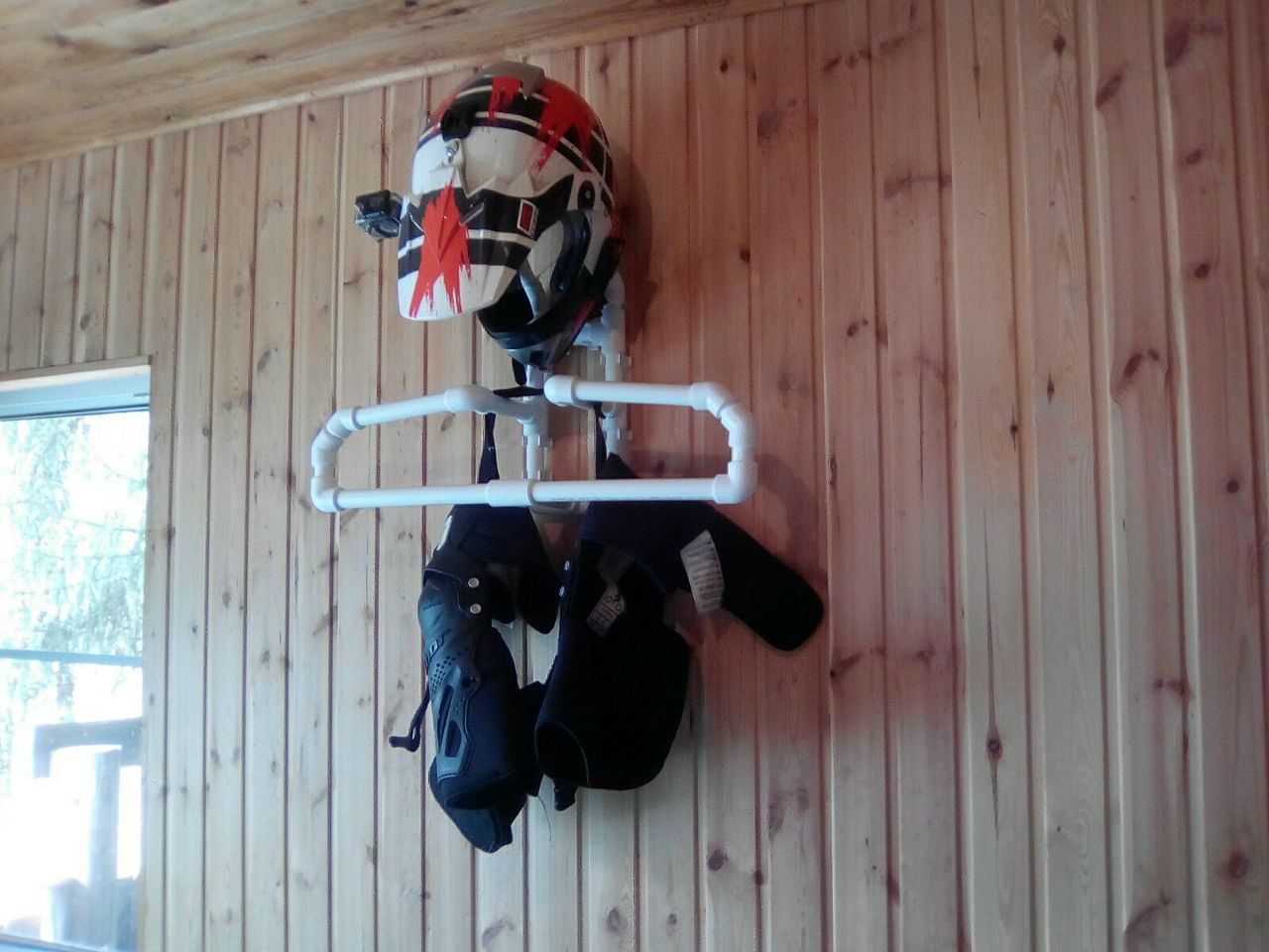

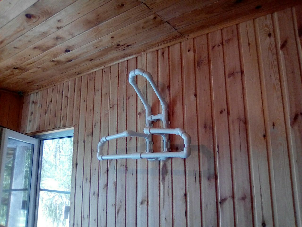

Jemand Опубликовано 24 июня, 2019 ; Поделиться Опубликовано 24 июня, 2019 история продолжается принимайте на вооружение, кому нужно для тех, кто захочет повторить 25мм ПП труба соединение 45° - 6шт 25мм ПП труба соединение 90° - 2шт 25мм труба ПП 200мм - 2шт25мм труба ПП 300мм - 2шт25мм труба ПП 40мм - 3шт25мм труба ПП 110мм - 1шт(суммарно ~1.3м 25мм трубы ПП)клипсы для 25мм ПП труб настенные - 4шт себестоимость одного изделия даже с учетом затраченной электроэнергии - ну рублей 200 от силы. трудозатраты и полет инженерной мысли - бесценны. ЗЫ а в прошлом году в деревне сделал себе царскую вешалку. (странно, думал что выкладывал сюда)фото: тыц1, тыц2, тыц3Класс, а по полноценной вешалке скинешь комплектацию? Ссылка на комментарий Поделиться на другие сайты Поделиться
