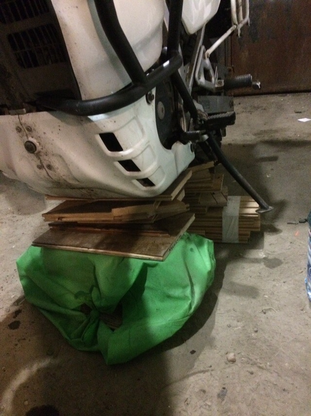

palromanch Опубликовано 17 августа, 2019 ; Автор Поделиться Опубликовано 17 августа, 2019 (изменено) Резюмирую - FMD0096R подходит на однодисковый ТА как родной. Во всяком случае на 88 год) Диск толще обычного - 5мм. Для того чтоб установить пришлось вымыть суппорта - поршни до конца не отходили. Из приятных бонусов - пластмассовый декоративный кругляш остается на своем месте. Вопросы: Колесо крутится нормально, но диск немного греется при езде (без торможения передним) это норма? Колодки притираются? Или в целом нормально что диск "скользит" по колодкам и он всегда будет чуть горячий?Самое сложное было поднять мотоцикл - средней подножки то нет) Изменено 17 августа, 2019 пользователем palromanch Ссылка на комментарий Поделиться на другие сайты Поделиться
ДоКС Опубликовано 17 августа, 2019 ; Поделиться Опубликовано 17 августа, 2019 но диск немного греется при езде но диск немного греется при ездеНемного допустимо. Приработается. Интересно что 5 мм встал нормально. Есть маленький минус - вес больше, это не подрессоренная масса всё же. Самое сложное было поднять мотоцикл - средней подножки то нет)Ставишь под боковую подставку кусок доски 2,5 - 3 см. , наклоняешь мотик влево так чтоб переднее колесо вывесить и подпираешь в дугу доской. Ссылка на комментарий Поделиться на другие сайты Поделиться
