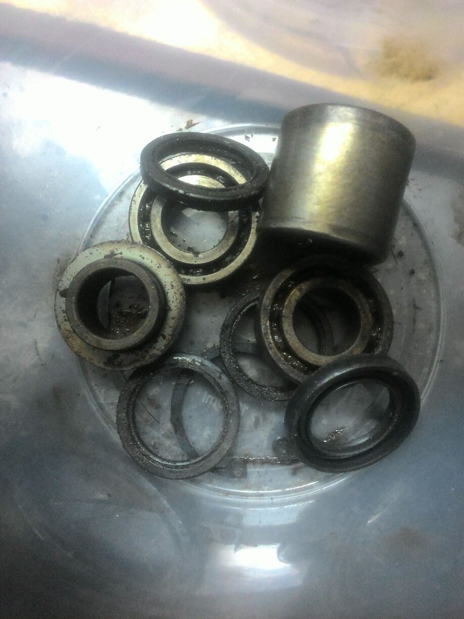

Романн Опубликовано 24 февраля, 2018 ; Поделиться Опубликовано 24 февраля, 2018 (изменено) 6003 подшипники почти мертвы, с трудом крутятся и хрустят. Кстати почему они открытые?Нет там открытых подшипников. И быть не может. Изменено 24 февраля, 2018 пользователем Романн Ссылка на комментарий Поделиться на другие сайты Поделиться
KyZZMI4 Опубликовано 24 февраля, 2018 ; Поделиться Опубликовано 24 февраля, 2018 Нет там открытых подшипников. И быть не может.Вот что я от туда вынул:А вот что я имею в виду под закрытым: Возможно я ошибся в терминологии, но я имею в виду, что у меня стояли подшипники без сальников, сальники были на самом маятнике. Ссылка на комментарий Поделиться на другие сайты Поделиться
