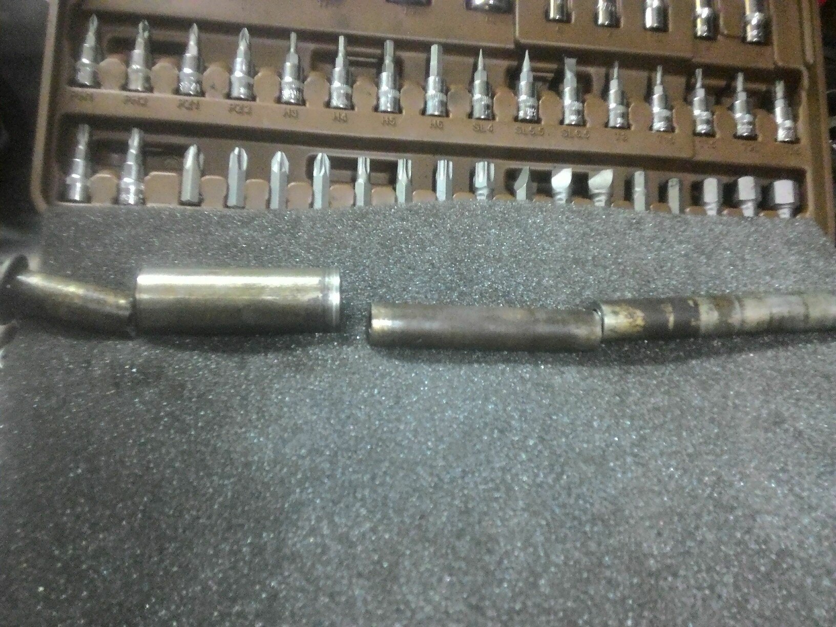

KyZZMI4 Опубликовано 16 февраля, 2018 ; Поделиться Опубликовано 16 февраля, 2018 В общем не помогло, распилил его. Стучал молотком, бил кувалдой, хотя и страшно было. Перфоратором долбил. Но это тоже не помогло. Пока смогли вынуть только кусок из маятника справа, где гайка. И то пришлось накручивать гайку и выпрессовывать его. Левый не выходит, но за него не ухватиться нормально. Попробую резьбу в нём нарезать и так же выпрессовать болтом. Ссылка на комментарий Поделиться на другие сайты Поделиться

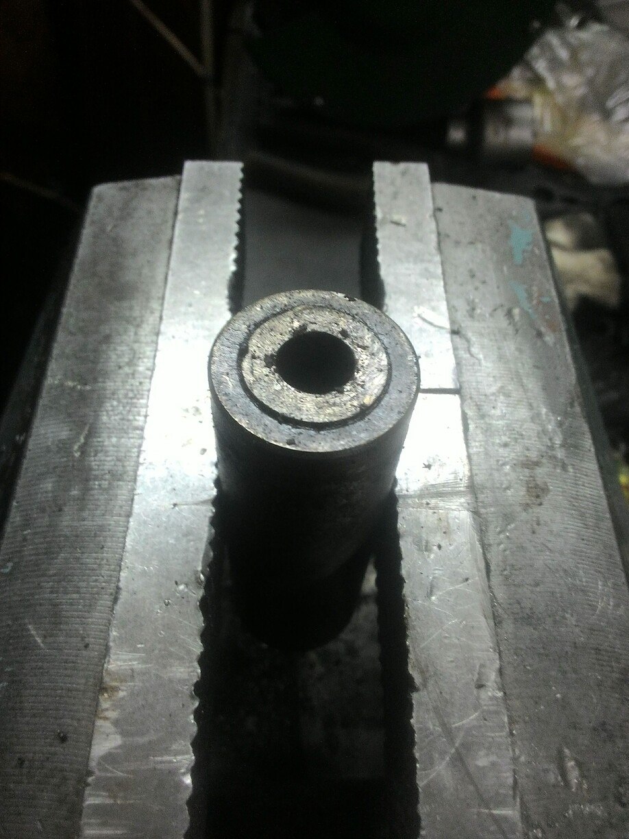

KyZZMI4 Опубликовано 24 февраля, 2018 ; Поделиться Опубликовано 24 февраля, 2018 Снял!Втулка в левой части закисла на болту намертво, даже в тисках не смог выбить её. Ради интереса прессом друг на работе попробует. В общем все варианты были бесполезны, только пилить...6003 подшипники почти мертвы, с трудом крутятся и хрустят. Кстати почему они открытые? Там же нет пресс маслёнок, смысл от открытых? Я хочу закрытые поставить.Слева подшипник не сильно живой, тоже под замену. Вопрос с двигателем, там что-то вынимать надо? У меня не получилось втулки вынуть из мотора, и какой у них номер, что бы заказать? Или они не заменяемые? Я что-то не нашёл их на схеме. Самое плохое, что левая втулка больше не выпускается, придётся просить её тоже вытачивать... Ссылка на комментарий Поделиться на другие сайты Поделиться
