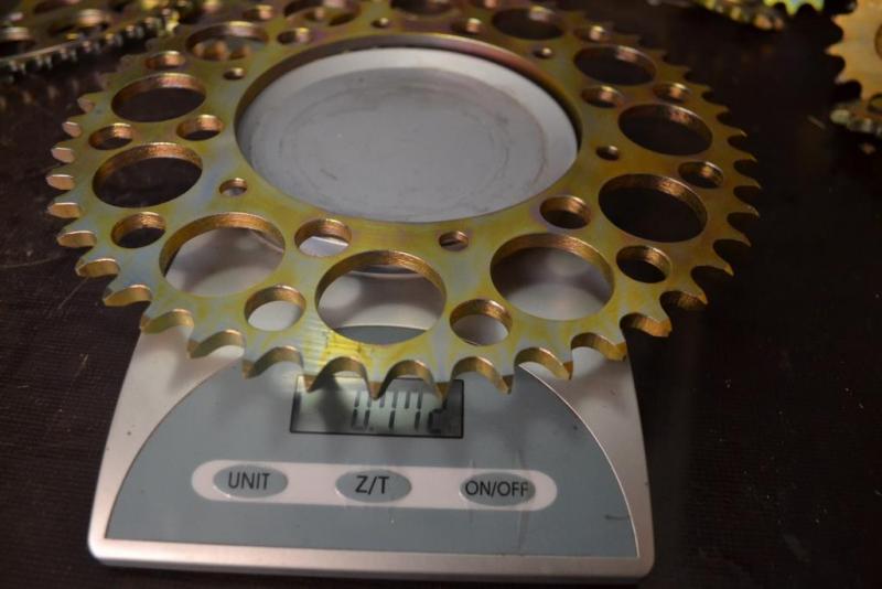

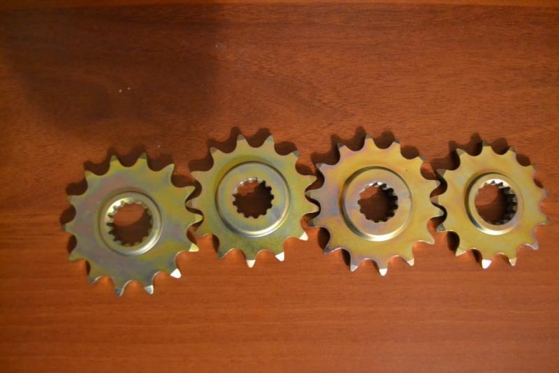

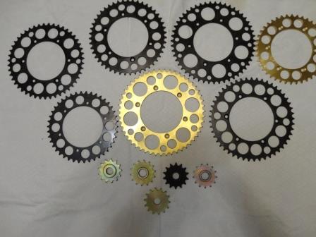

Сhestar Опубликовано 27 января, 2017 ; Жалоба Поделиться Опубликовано 27 января, 2017 советую изготовителя,известен мне маниакальной дотошностью к технической части.собственно сабж далее читайте по ссылкеhttps://djebel-club.ru/forum/index.php?showtopic=19094&st=0 Ссылка на комментарий Поделиться на другие сайты Поделиться
Сhestar Опубликовано 27 января, 2017 ; Жалоба Поделиться Опубликовано 27 января, 2017 Только шо отписался изготовитель—образцы на ТА есть,материал есть ,ждет заказов . Ссылка на комментарий Поделиться на другие сайты Поделиться
Баринос Опубликовано 27 января, 2017 ; Жалоба Поделиться Опубликовано 27 января, 2017 chestar700, Дим, это здоровско. Мне на Музыкального Птеродахтеля нужно будет. Ссылка на комментарий Поделиться на другие сайты Поделиться
