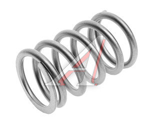

san Опубликовано 22 мая, 2014 ; Поделиться Опубликовано 22 мая, 2014 Клапанные пружины ваз, вот такие - да? А шайбы какие, самые обычные по диаметру пружины? Ссылка на комментарий Поделиться на другие сайты Поделиться
Fantom Опубликовано 22 мая, 2014 ; Поделиться Опубликовано 22 мая, 2014 Клапанные пружины вазТам двойные пружины,брал большего диаметра.Устанавливал напрямую,без шайб. Ссылка на комментарий Поделиться на другие сайты Поделиться
