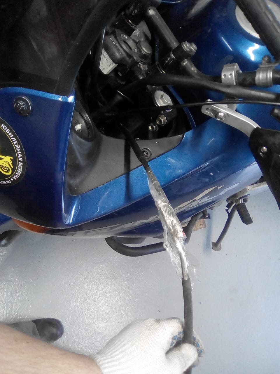

Mrak2k Опубликовано 18 мая, 2019 ; Автор Поделиться Опубликовано 18 мая, 2019 (изменено) нет худа без добра. зато я вчера утром (нужно было за час до работы перекинуть трос на моте) я освоил новый для себя экстренный способ замены троса на своей хонда трансальп650. учитывая то, что он там проложен змеей; и чтобы гарантированно по регламенту его проложить требуется разобрать половину морды мотоцикла, то я чувствую себя просто героем. реально чтобы проложить трос, нужно снять панель приборки, стекло, боковой пластик, отвинтить от стойки рамы радиатор, оттянуть его на шлангах, пропустить трос сверху через траверсы, пропустить у стойки за радиатором, провести перед под блоком переднеднего цилиндра, под выхлопом, и только потом он выйдет сбоку над крышкой сцепления. а потом собрать все обратно. бр... это часа полтора. я же справился за 15 минут. просто привязав скотчем к рубашке старого троса новый и аккуратно подавая новый тросс снизу, тянул вверх за старый. пару раз пришлось проповернуть всю конструкцию , но все получилось. принимайте на вооружение братцы трансальповоды. еще я освоил новый для себя способ смазки троса сцепления более жидким маслом, типа АТФ. (Спасибо за совет Дрону) я взял пластиковую бутылку просверлил в пробке отверстие 7мм, просунул в него трос (стальной частью) и зажал настроечными гайками. налил в бутылку немного негустого масла, закрутил пробку и подвесил за бутылку вверх ногами. чтобы не создавалось разряжение и масло беспрепятственно стекало по нутрянке рубашки троса - прорезал вверху бутылки отверстие. пока колупался с высвобождением старого тросика - масло протекло до низу в новом тросе.раньше делал кулек из полиэтилена и скотчем или резинкой зажимал вокруг троса. и вешал трос на проливку. к слову с тросами газа так и придется поступать дальше. правда их не надо для этого снимать с мотоцикла )Кстати, Дрон, у АТФ-ки есть негативная сторона, что она такая текучая. из троса излишки за день вытекли, заляпав картер и часть выхлопной )спасибо за внимание.зы. Мишутке спасибо за оперативность. второй день езжу и добрым словом тебя вспоминаю! Изменено 18 мая, 2019 пользователем Mrak2k Ссылка на комментарий Поделиться на другие сайты Поделиться
Артемий Троицкий Опубликовано 18 мая, 2019 ; Поделиться Опубликовано 18 мая, 2019 (изменено) же справился за 15 минут. просто привязав скотчем к рубашке старого троса новый и аккуратно подавая новый тросс снизу, тянул вверх за старый. пару раз пришлось проповернуть всю конструкцию , но все получилось. принимайте на вооружение братцы трансальповоды.лайхак, однако на 600-ке я так понял, такого квеста нет, поскольку менял трос прямо у магазина (приснопамятного Мишутки ), с элементарным инструментом Изменено 18 мая, 2019 пользователем Артемий Троицкий Ссылка на комментарий Поделиться на другие сайты Поделиться
Mrak2k Опубликовано 18 мая, 2019 ; Автор Поделиться Опубликовано 18 мая, 2019 скотч вожу с собой еще с ижа. мастхев с собой вообще Ссылка на комментарий Поделиться на другие сайты Поделиться
PaPeZhu Опубликовано 18 мая, 2019 ; Поделиться Опубликовано 18 мая, 2019 я же справился за 15 минут. просто привязав скотчем к рубашке старого троса новый и аккуратно подавая новый тросс снизу, тянул вверх за старый. пару раз пришлось проповернуть всю конструкцию , но все получилось. принимайте на вооружение братцы трансальповоды.Я тоже так делал, но где-то на середине процесса торос застрял и ни туда ни сюда.Крутил вертел - ни в какую. С матюгами приложил силу и выдернул вместе с маленьким пластиковым кронштейном на шурупе (по виду заводской).Где-то в недрах трос фиксируется. Ну и так вроде без проблем стоит. к слову с тросами газа так и придется поступать дальше. правда их не надо для этого снимать с мотоцикла )Можно поподробнее пожалуйста про не снимать. Ссылка на комментарий Поделиться на другие сайты Поделиться
Mrak2k Опубликовано 18 мая, 2019 ; Автор Поделиться Опубликовано 18 мая, 2019 Где-то в недрах трос фиксируется. Ну и так вроде без проблем стоит.ну значит у меня не зафиксирован. стяжками не притягивал когда ставил прошлый. Можно поподробнее пожалуйста про не снимать.разбираю правый пульт, я от ручки отсоединяю тросы, каждый обертываю кулечком из полиэтилена, заматываю скотчем и заливаю моторное масло в кулек. его подвязываю к зеркалу и оставляю так на ночь. за ночь масло протекает в рубашку и утром капает с правой стороны у качалки карбюратора. как покапало - трос смазан.есть фитюлькапо типу такойей более-менее удобно загонять в рубашку жидкие смазки из баллонов под давлением Ссылка на комментарий Поделиться на другие сайты Поделиться
