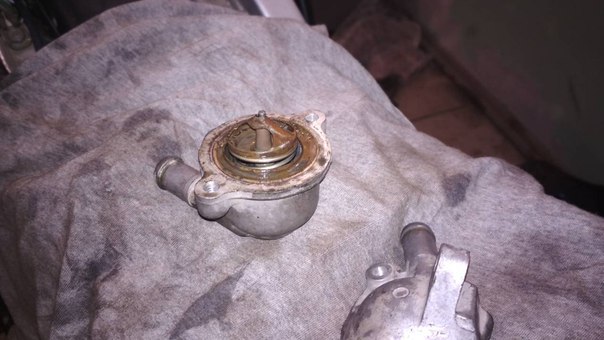

ilving Опубликовано 30 марта, 2018 ; Поделиться Опубликовано 30 марта, 2018 Закончил сегодня эпопею с малым кругом. Термостат выглядел примерно так: Мануал парой страниц ранее отличный, но позволю себе дополнить: 1. труба обратки у меня на XL600 имеет диаметр 22мм, выходные трубы радиаторов - 14мм. Черт его знает откуда в мане взялось 16. 2. Самый мелкий тройник на 22мм - это 22х16х22, самый большой найденный штуцер с резьбой на 1\4" - 12мм, так что в трубу малого круга пришлось вставить переходник 12..16 3. Самое удобное место для врезки тройника в обратку - снизу, между рамой и движком, так чтобы отвод смотрел в сторону выхлопных труб. 4. Штуцер в термостате лучше закрепить дополнительной гайкой изнутри. Лучше всего для этого подходит кусок от штуцера со внутренней резьбой на 1\4". По желанию гайку можно обмазать полиуретановым герметиком. По результатам: в гараже все работает как и ожидалось, хотя я и не уверен что пятка термостата полностью перекрывает малый круг. Ссылка на комментарий Поделиться на другие сайты Поделиться
Abakan Опубликовано 31 марта, 2018 ; Поделиться Опубликовано 31 марта, 2018 (изменено) А я на днях выезжал по району прокатиться при температуре +3, так на скорости стрелка термометра все равно не доходит до середины, хотя осенью в +5 она вообще не поднималась. Но при этом шланг обратки и радиаторы горячие, то есть полного перекрытия малого круга нет, и при длительной работе на ХХ вентилятор включался при разных положениях стрелки, как до середины, так и после Изменено 31 марта, 2018 пользователем Abakan Ссылка на комментарий Поделиться на другие сайты Поделиться

ilving Опубликовано 31 марта, 2018 ; Поделиться Опубликовано 31 марта, 2018 Потестировал сегодня малый круг в режиме "город + трасса". Температура за бортом порядка +4..+8, скорость до 110, левый радиатор закрыт картонкой. Стрелка термометра бродит в диапазоне 80+ градусов и ниже не опускается. Приятно. Ссылка на комментарий Поделиться на другие сайты Поделиться
KyZZMI4 Опубликовано 1 апреля, 2018 ; Поделиться Опубликовано 1 апреля, 2018 Ты как продувал?что бы проверить на сколько упирается термостат,его нагреть надоВ чайнике вскипятил. Штуцер стачивается на сколько нужно, либо по резьбе не докручивается, чтобы термостат уже в конце максимального хода его касалсяПросто в теме разные варианты были, кто-то делал с упором, кто-то что бы едва касался. Точно замерить не смог, горячо и быстро остывает. Ссылка на комментарий Поделиться на другие сайты Поделиться
Frolov Опубликовано 1 апреля, 2018 ; Поделиться Опубликовано 1 апреля, 2018 Полное перекрытие не требуется. Ссылка на комментарий Поделиться на другие сайты Поделиться
