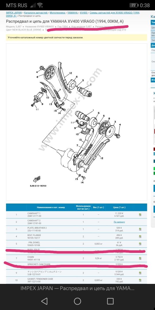

SKGarage Опубликовано 15 января, 2020 ; Поделиться Опубликовано 15 января, 2020 (изменено) Всем привет!Вот и закончилась моя ипопея со стуком в двигле описанная в данной теме: http://transalp-club.ru/topic/15892-stuk-v-dvigatele-ta600-na-kholodnuiu/В результате проделанной мной работы появился материальчик для отдельной темы которая возможно будет полезна всем владельцам "первых" ТА.В общем если вы задумались заменить цепи ГРМ а Impex и MegaZip дружно и холодно сказали вам "снято с продажи" не спешите расстраиваться!Вариантов 2:Первый. "Лакшери"Находим человека торгующего оригинальной продукцией марки D.I.D.(как я понял марка официально на территории РФ не торгует) и заказываем у него цепи конкретно на наш мот,На данный момент (01.2020) пара цепей обойдется около 11.000Р (с доставкой). Второй. "Я у мамы самый умный"Вечная ограниченность в бюджете заставила пораскинуть мозгами и проявить смекалку результатом чего охотно делюсь с единомышленниками.Заходим на Импекс и смотрим цепи на наш мот.Расстраиваемся, настраиваемся на D.I.D. , заходим на их оф.сайт и качаем оф.каталог. Открываем каталог и находим наш мот ипараметры его цепей.Тут можно наглядно увидеть что у ранних ТА цепи не таких как на моделях от 1989г.в.Решив обхитрить судьбу пытаемся найти мот на котором стоит такая же цепь,проличтываем почти весь каталог и на 26й странице из 29ти нас ждёт приятный сюрприз Далее заходим на Impex и смотрим наличие и цены на свеженайденную позициюУлов порадовал! 2 цепи по 2200р+ 1400р получается 5800р. что на 5200 дешевле D.I.D.овского варианта. Весомо! Рискуем! Ждём полторы недели и вуаляСтарая цепьНовая цепьСтарая справаСтарая слеваРазница в растяжении наглядноНе смотря на то что цепь плетением отличается на звёзды ложится как к себе домой,плюс,как мне кажется, с таким плетением она должна меньше "кушать" натяжник и башмак чем сток цепь (но это так- лирика )Ладно,пол дела сделано,осталось собрать двигло)Ставим двиг,заводим: https://vk.com/video15058933_456239574Радуемся, катаемся! Всем спасибо за внимание! =)[/img] Изменено 15 января, 2020 пользователем SKGarage Ссылка на комментарий Поделиться на другие сайты Поделиться

SKGarage Опубликовано 16 января, 2020 ; Автор Поделиться Опубликовано 16 января, 2020 [/size]SKGarage Можешь ссылку скинуть на цепи?[/size]https://www.impex-jp.com/catalogs/moto/yamaha/xv400/3jb7-1994-new-black-blue-21370/camshaft-856240.html 7 позиция на диаграме. Ссылка на комментарий Поделиться на другие сайты Поделиться
