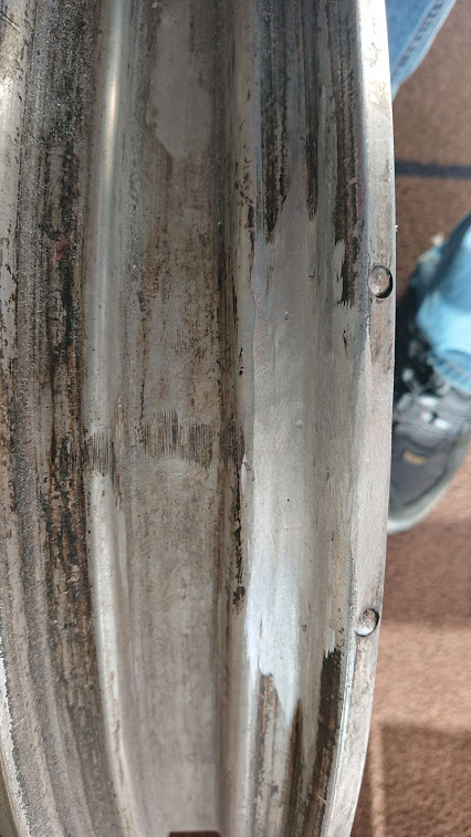

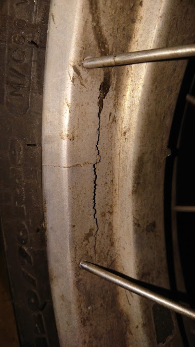

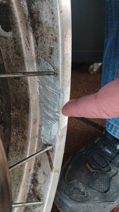

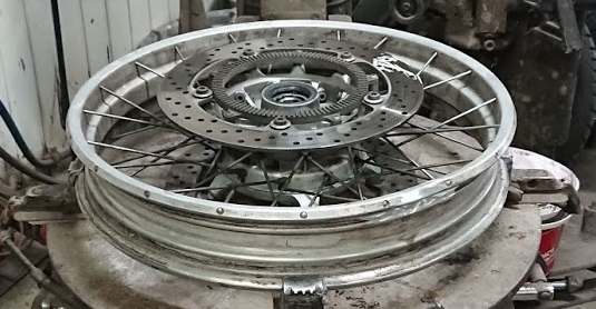

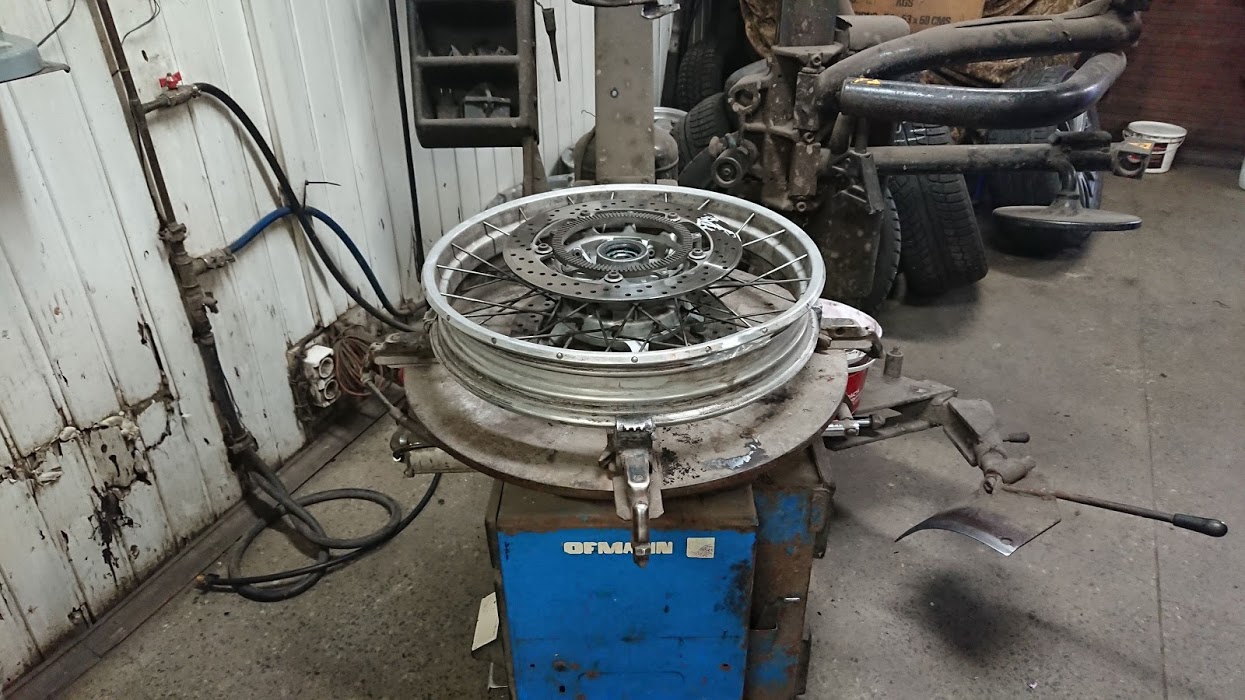

Zмей Опубликовано 2 января, 2021 ; Поделиться Опубликовано 2 января, 2021 Насчет гусевских разбитых ободов, спиц, и прочего имею что сказать на своем опытеКак-то раз на кольцевой идущий передо мной самосвал уронил кирпич (или кусок поребрика - не рассмотрел) мне под колеса. Скорость была примерно 100-110кмч. Я вильнул конечно (все очень быстро происходит в такие моменты обычно) но смог увести от удара только заднее колесо. Подпрыгнул ТАК что думал все, пипец, сейчас выйду на орбиту...Но ничего, удержался, и катался потом довольно долго. Глянул на колесо - вроде в порядке, грязное только.Только через пару дней я вдруг по какой-то случайности стер слой грязи с обода. И застыл с отпавшей челюстью.Поперек обода шла трещина около 3см, а вдоль в обе стороны еще примерно по 6-7смИ при этом колесо держало давление в 2.5 атмосферы!Поехал в сервис(обычный, автосервис с ремонтом колес) где мне заварили колесо, хотя и не особо аккуратноЗимой отнес специалисту который в домашних условиях перетянул мне все спицы и отбалансировал (я отдал 5000р) после чего стало даже лучше чем было когда купил ВотЭто я о надежности гусиных колес 1100/1150и все нормально, ездит и дальше Ссылка на комментарий Поделиться на другие сайты Поделиться
