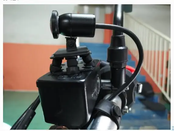

lan2 Опубликовано 18 июня, 2019 ; Поделиться Опубликовано 18 июня, 2019 https://ru.aliexpress.com/item/F16285-Flight-control-damping-plate-Controller-Board-Anti-vibration-Set-Shock-Absorber-for-APM-2-5/32560116247.html?spm=a2g0v.search0604.3.23.7c2469deKPHOd0&ws_ab_test=searchweb0_0,searchweb201602_3_10065_10068_319_317_10696_453_10084_454_10083_10618_10307_10301_537_536_10059_10884_10887_321_322_10915_10103_10914_10911_10910,searchweb201603_52,ppcSwitch_0&algo_expid=ed8af9df-3a18-476a-8888-991192eb9d17-3&algo_pvid=ed8af9df-3a18-476a-8888-991192eb9d17 Типа такого вообще помогает? Или слабый эффект? Ссылка на комментарий Поделиться на другие сайты Поделиться
6EH Опубликовано 18 июня, 2019 ; Поделиться Опубликовано 18 июня, 2019 Чёт не думаю что реально поможет, после 4000 вибрации хорошие очень, погасить наверное не реально. Но происходящее видно хорошо Ссылка на комментарий Поделиться на другие сайты Поделиться
Архип Опубликовано 18 июня, 2019 ; Поделиться Опубликовано 18 июня, 2019 Вот камера закреплена жестко на морде.https://yadi.sk/i/x8QBvPDkwx03rgДа, не стедикам, но картинка для регика вполне себе, на стоп кадре номера читаются.Если нужен именно регик, то и нечего морочится с креплением на шлем.Крепи на мот, либо стационарно, с блоком под сиденьем или экшен камеру в аква боксе, как у меня. Ссылка на комментарий Поделиться на другие сайты Поделиться
ДоКС Опубликовано 18 июня, 2019 ; Поделиться Опубликовано 18 июня, 2019 (изменено) Типа такого вообще помогает?На подобном подвесе (самодельном) крепил в бардачьке электронные платы самодельных же реле регулятора, блока опережения зажигания и самого зажигания на мотоцикле ИЖ планета 4 с генератором для Минчика. А вибрация там просто жуткая. За несколько лет эксплуатации ни одна деталь не отвалилась, хотя платы просто были залиты лаком. Эффект на высоких частотах будет. Зависит от мягкости амортизирующих элементов и веса устройства (типа как балансирные грузы в руле). Думаю и камере польза будет. Изменено 18 июня, 2019 пользователем ДоКС Ссылка на комментарий Поделиться на другие сайты Поделиться
Архип Опубликовано 18 июня, 2019 ; Поделиться Опубликовано 18 июня, 2019 С таким амортизатором будет еще хуже.За счет резиновых демпферов и длины рычага мелкая короткая вибрация вырастет в длинную раскачку.Камера все равно будет дрожать на этом "холодце"Лучшее средство- это гироскоп, но это громоздко и дорого.Проще поставить камеру со встроенным стабом основанном на сдвиге матрицы, ну или подороже с оптическим стабом со сдвигом оптического элемента, но такой долго на моте не проживет. Ссылка на комментарий Поделиться на другие сайты Поделиться
