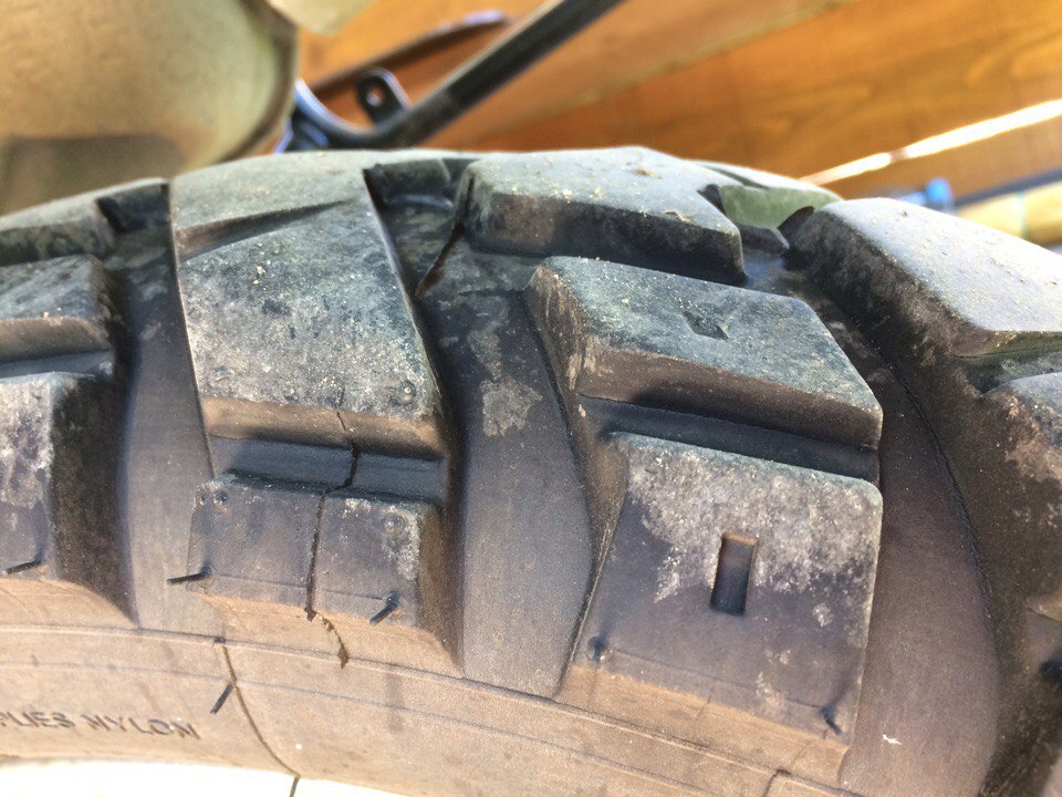

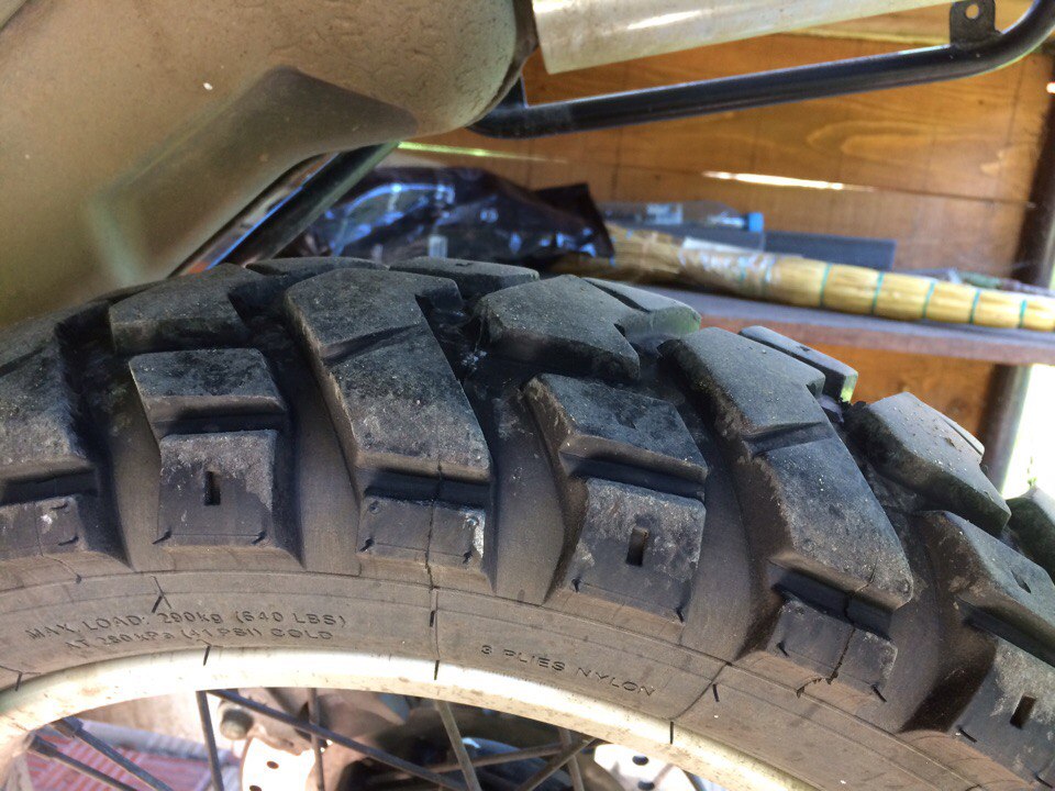

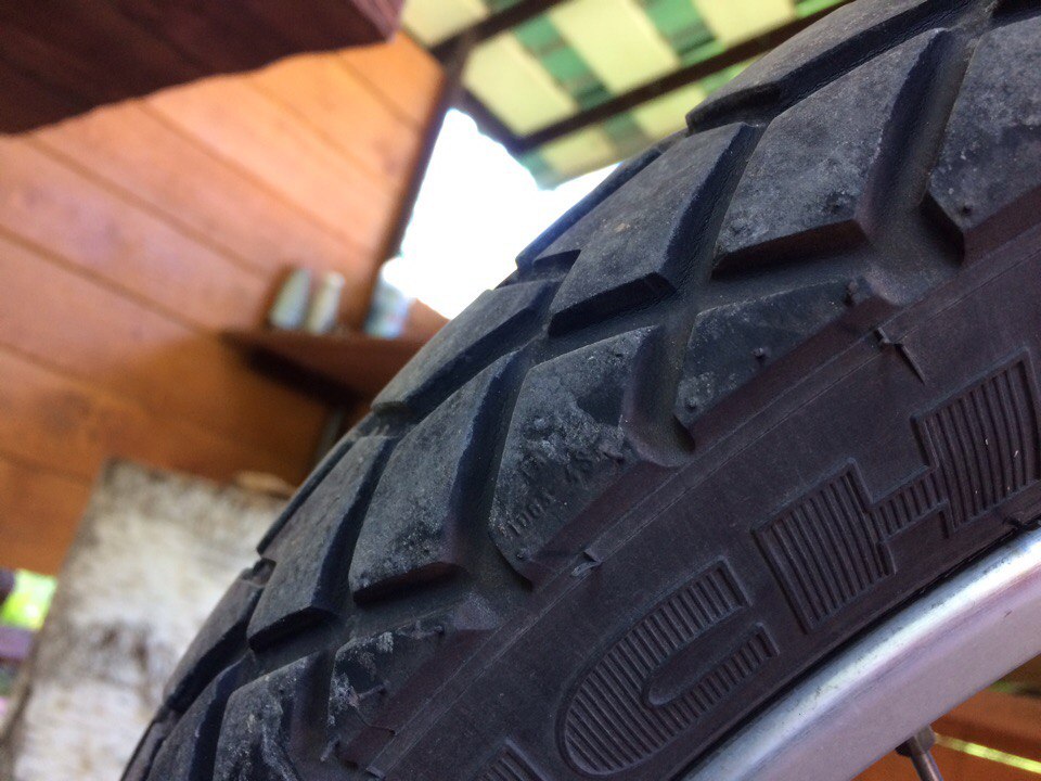

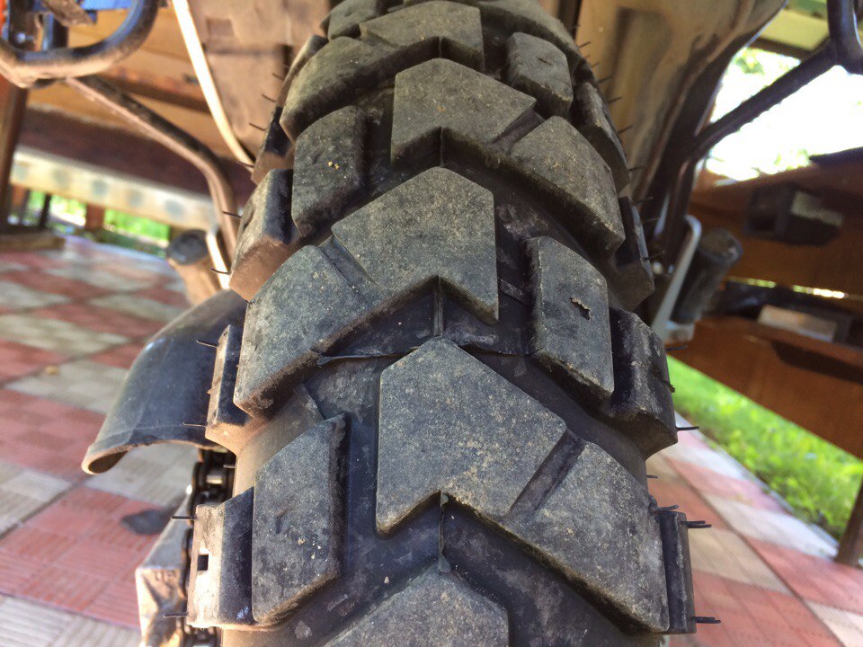

А живучая оказалась эта Heidenau K60 Scout (задняя) размер 130 , катаю на ТА650 второй сезон, в основном  по  асфальту, прошла 10 тысяч, а износ еще к середине не подошел, на 90 начинает не много гудеть, на асфальте закладывать не боюсь (в меру) если и сносит, то показалось не раньше чем на Турансе (стоял до этого перед и зад) в говнах гребет "мама не горюй", ни каких намеков на трещины, хотя на фото может показаться.
Одновременно с задней заменил и переднюю, поставил Michelin Sirac, тоже резина понравилась  как не сильно дорогая, универсальная, но вот по износу явно проигрывает Хайде, ставились вместе а износ на Мишлене такой-же, но это перед и рисунок более дорожный.
