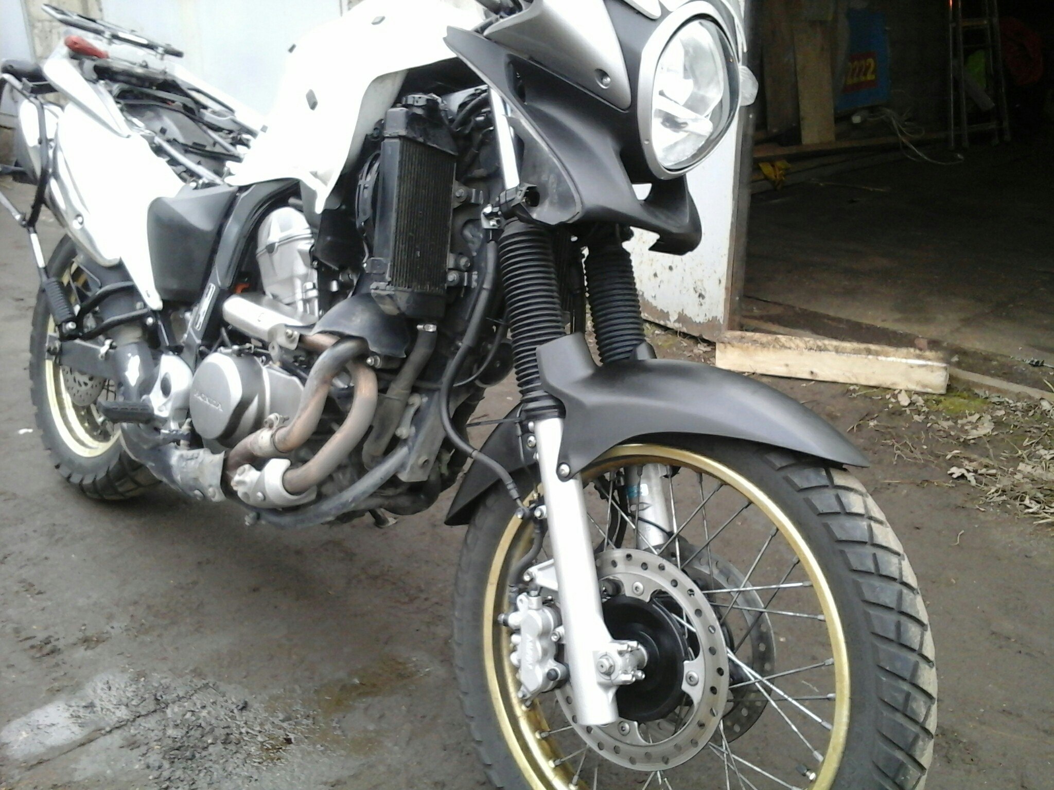

Жека26 Опубликовано 19 марта, 2017 ; Поделиться Опубликовано 19 марта, 2017 Прикупил вот такие:встали идеально!!! Насколько долговечны пока не могу сказать)http://ru.aliexpress.com/item/2X-Black-Motorcycle-Accessories-Motorcross-Fork-Rubber-Gaiters-Boots-Universal-Motorbike-Front-Fork-Shock-Absorber-For/32615599599.html?spm=2114.13010608.0.56.qvBO3IКупил себе такие. Спасибо Viem. На ощупь качественные. Воняют как все китайское))) Ссылка на комментарий Поделиться на другие сайты Поделиться
Барин Опубликовано 18 апреля, 2017 ; Поделиться Опубликовано 18 апреля, 2017 Прикупил вот такие: встали идеально!!! Насколько долговечны пока не могу сказать)http://ru.aliexpress.com/item/2X-Black-Motorcycle-Accessories-Motorcross-Fork-Rubber-Gaiters-Boots-Universal-Motorbike-Front-Fork-Shock-Absorber-For/32615599599.html?spm=2114.13010608.0.56.qvBO3I+1. Спасибо за наводку.На 700 тоже встают идеально. Ссылка на комментарий Поделиться на другие сайты Поделиться

Барин Опубликовано 22 июля, 2017 ; Поделиться Опубликовано 22 июля, 2017 +1. Спасибо за наводку. На 700 тоже встают идеально.Upd На 700 они сильно трутся об уши крыла. Проехал около 2000 - появились заметные потертости. Думаю тыщ за 5 протерлись бы до дырки. Пришлось ухи крыла погреть феном и немного отодвинуть от вилки. Ссылка на комментарий Поделиться на другие сайты Поделиться
pinskbop Опубликовано 26 июля, 2017 ; Поделиться Опубликовано 26 июля, 2017 Поставил себе от ижа 5 они по диаметру наружно му меньше чем родные ,если у 700 проблема с обдувом родиаторов.Проехал 3000 т все гуд За 3000 сегодня первый раз вентилятор включился Ссылка на комментарий Поделиться на другие сайты Поделиться
BelAZ Опубликовано 27 июля, 2017 ; Поделиться Опубликовано 27 июля, 2017 Что-то я никакой проблемы с обдувом не заметил с китайскими гофрами. Единственное, спасибо дяде Юре, что научил как отбойнички на крыле отогнуть, чтобы гофры не перетирались. Товарищ Барин, у тебя тоже смотрю они давят на гофру... Ссылка на комментарий Поделиться на другие сайты Поделиться
