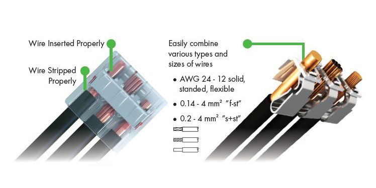

ilving Опубликовано 4 августа, 2017 ; Поделиться Опубликовано 4 августа, 2017 вся проблемма в штекере ?да >может на клемник посадить ?Можно, но для этого потребуется переделать весь блок РР, что не для обычных рук обычного мотоциклиста - нужны навыки соответствующие. Я же предлагаю вариант максимально доступный - "дёшево и сердито" О, еще что-то интересное мелькнуло. Винтовые клеммы, как я понимаю, в минусе сразу. Остаются пружинные клеммники типа WAGO 222 + втулочный наконечник на провод?ЗЫ: спрашиваю потому, что родно разъем РР поплавился, и сейчас все собрано на ножевых клеммах, затянутых термоусадкой Ссылка на комментарий Поделиться на другие сайты Поделиться
Alexfish Опубликовано 4 августа, 2017 ; Поделиться Опубликовано 4 августа, 2017 (изменено) собрано на ножевых клеммах, затянутых термоусадкой Ножевые - это "Чемоданы" чтоли?Их сразу в топку! А если такие ножевые - то они, имхо, даже лучше ВАГО. если не на открытом кислороде находятся А это конструкция сабжевой колодки WAGO 221. Она меньше, чем 222 при той же силе зажима... ...то есть, площади контакта не так уж и много, как у всех ВАГ )) Круче всего - имхо, пропайка длинной скрутки, защищённая от атмосферы и вибраций Абсолютно неразъёмно ))) Изменено 4 августа, 2017 пользователем Alexfish Ссылка на комментарий Поделиться на другие сайты Поделиться
ilving Опубликовано 4 августа, 2017 ; Поделиться Опубликовано 4 августа, 2017 У меня второй вариант. Так что подключение РР пожалуй трогать не буду.А вот доп. оборудку все-таки заморочусь и переделаю на WAGO Ссылка на комментарий Поделиться на другие сайты Поделиться
