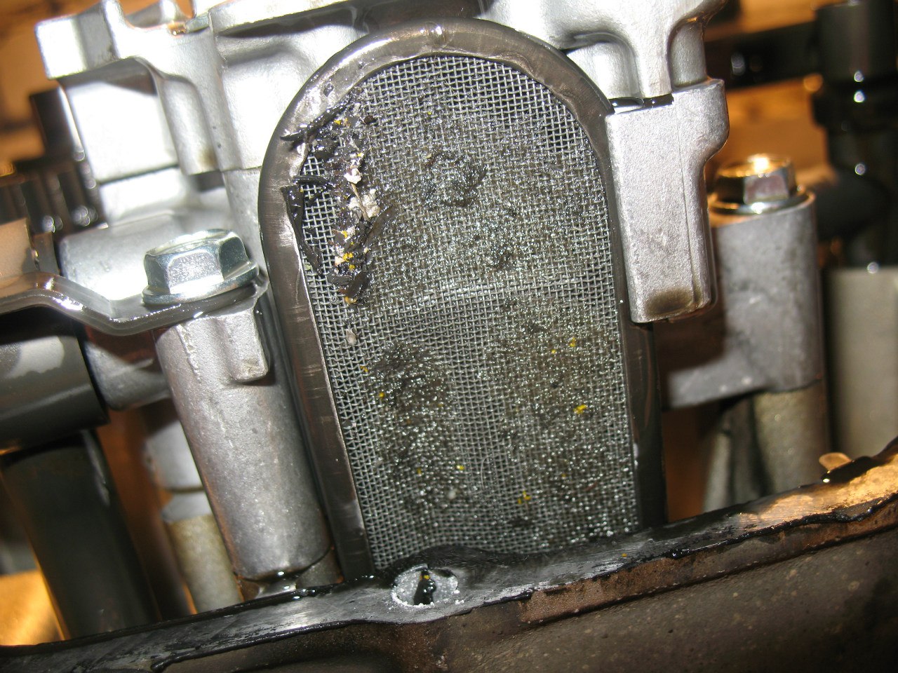

Mrak2k Опубликовано 21 мая, 2020 ; Поделиться Опубликовано 21 мая, 2020 (изменено) стал забитый грязью маслоприемник насоса. То есть как возможное следствие удара, поднявшего всю грязь с поддона.маслоприемник достаточно большой по площади.. чтобы его забить.... и там сеткаок, он не будет давать масло. но вращаться то- маслонасос будет. чтобы он не вращался в него надо обломков зубов шестеренок накидать. стружку он прожует даже. Должна легко двигаться. Если туго - то задрало шестерни насоса.я предлагаю исключить маслонасос скинув с него цепь.и выключить сцепление, сняв пружины. таким образом вращая колесо на скорости поймем клин кпп это или нетпри выключеном сцеплении на скорости вращается - не кпп. (ищем причину выше, сцепло, маслонасос, колено)на скорости не вращается - кпп. (снимаем мотор и разбираем смотрим что с коробкой.) мысль ясна? Изменено 21 мая, 2020 пользователем Mrak2k Ссылка на комментарий Поделиться на другие сайты Поделиться
