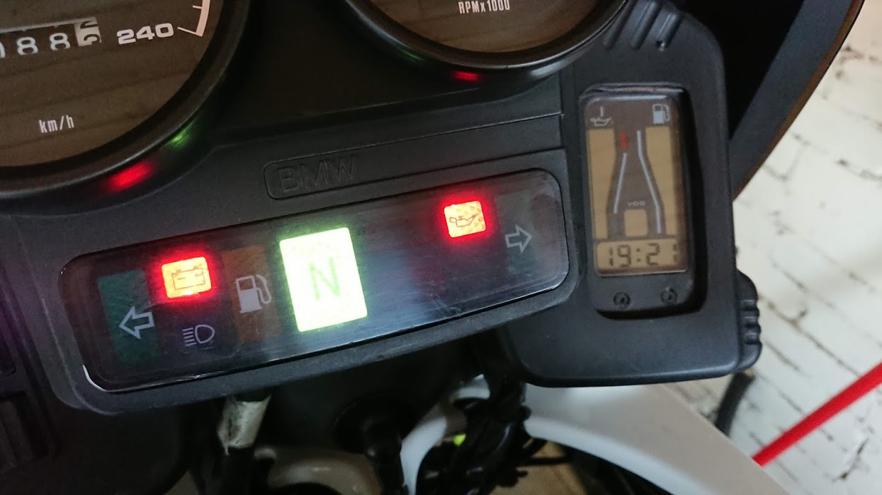

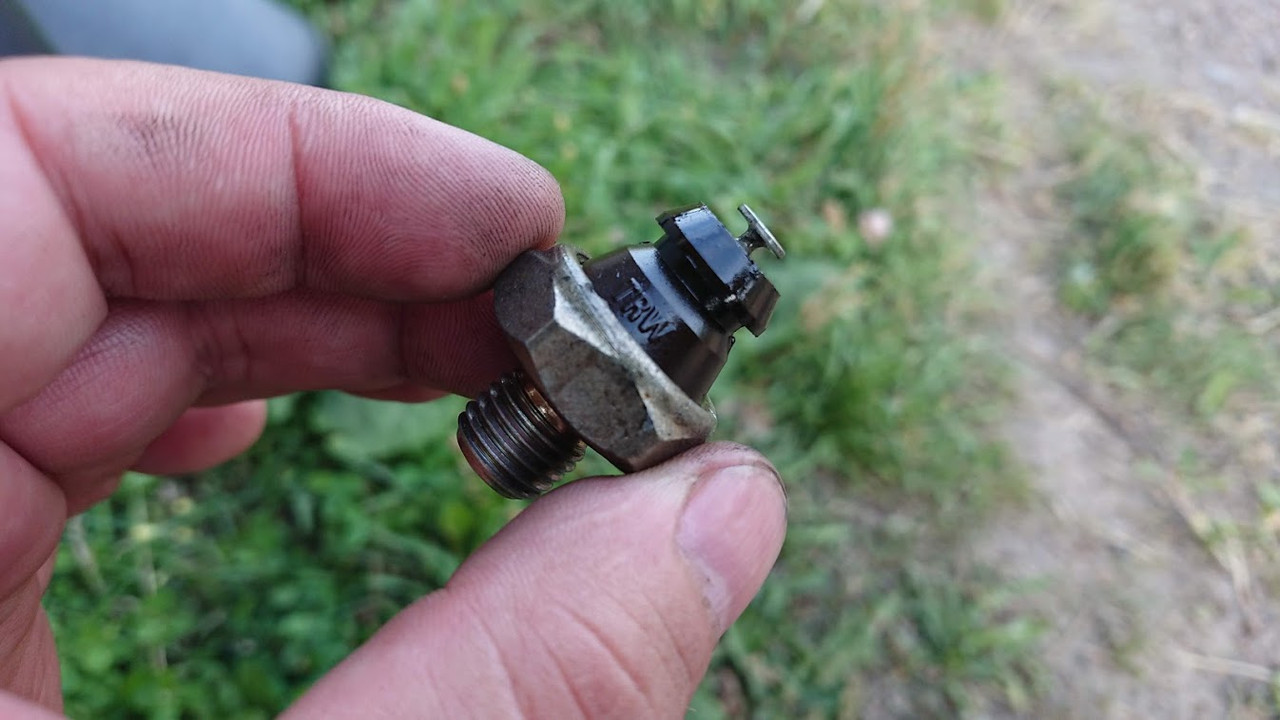

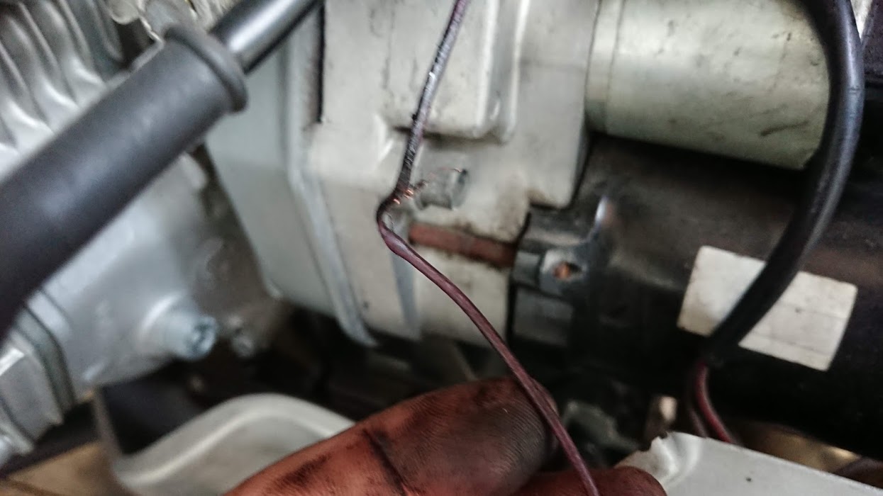

Zмей Опубликовано 19 января, 2021 ; Поделиться Опубликовано 19 января, 2021 Так и не спрашивал никто. Вот спросили и он все рассказал, или почти все . Датчики часто менять приходится?ни разу не менял (мой аппарат был 95 года, напомню)Единственная проблема с датчиком (давления масла) которая была-была не с ним самим, а с проводом идущим к нему.Он проходит слева по боку движка довольно незаметно (я вообще не знал что он там есть если честно) Как-то я снимал стартер обслужить и когда ставил, видно прижал стартером этот провод. Толи он зацепился за бендикс, то ли за зубья маховика... не знаюВобщем чуть надорвали эти зубы изоляцию. И перебили из всего провода одну/две жилки которые отогнулись и стали коротить на корпус. Я в этот момент фигачу примерно 130 на слет в Гирвас и вдруг перед моими глазами на ходу включается лампа давления масла!Я аж офигел!Остановился. Заглушил. Думаю сейчас масло стечет (в иллюминаторе снизу видно) и снова заведуЕсли масло тутже улетит вверх значит помпа работает и это просто какой то глюк(может датчик может еще что) если же нет... я похоже приехалПомпу я в поле не починю наверно. Завел-масло улетело. Выдохнул, поехал дальше. Лампочка так и горела но ни звуков странных, ничего.Уже по приезду выкрутил датчик (он от авто WV) все проверил и нашел эти торчащие жилкиПоменял провод и уложил снова.ВсёНа этом мои сложности с датчиками кончились. Ссылка на комментарий Поделиться на другие сайты Поделиться
