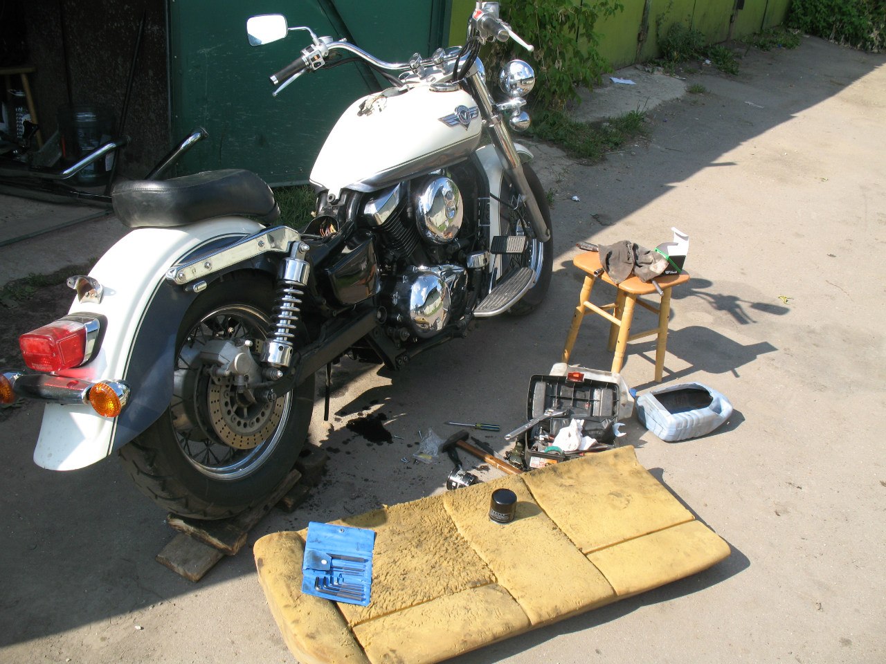

Las Опубликовано 13 апреля, 2017 ; Поделиться Опубликовано 13 апреля, 2017 Не удобно там под мотиком с приспособами корячится. Подставил корытце, пробил отвёрткой и сдвинул с места. Потом рукой спокойно откручивается.Обычным автомобильным съёмником всё легко и просто делается.У меня вот такой, отлично подходит. Ссылка на комментарий Поделиться на другие сайты Поделиться
Sevastopol_600 Опубликовано 13 апреля, 2017 ; Поделиться Опубликовано 13 апреля, 2017 цепным ключом все отлично крутится Ссылка на комментарий Поделиться на другие сайты Поделиться
Mrak2k Опубликовано 13 апреля, 2017 ; Поделиться Опубликовано 13 апреля, 2017 закручивается от руки. до упора. откручивается съемником. Ссылка на комментарий Поделиться на другие сайты Поделиться
Barbaross Опубликовано 16 апреля, 2017 ; Поделиться Опубликовано 16 апреля, 2017 Закручивать фильтр рукой?Смазать резинку надо, закручивать от руки до упора.Спасибо. Ссылка на комментарий Поделиться на другие сайты Поделиться
pulemet4ik Опубликовано 16 апреля, 2017 ; Поделиться Опубликовано 16 апреля, 2017 что касается меня то я дрелькой аккуратненько дырочку проделал вставил штырек и с маминой помощью отвернул. Ну вы маньяки! Или...Проблема в чем? Дрели, отвертки... Самим-то не смешно? Цена ключа 100-150 руб и это навсегда! Ссылка на комментарий Поделиться на другие сайты Поделиться
Mrak2k Опубликовано 16 апреля, 2017 ; Поделиться Опубликовано 16 апреля, 2017 (изменено) у меня на вулкане фильтр был сзади справа, и любой цепной или ременный ключ, кроме торцевого упирался в раму. и открутить маслофильтр там, можно было либо сняв выхлоп, либо пробив его отверткой насквозь, сделав из отвертки рычаг. и замена маслофильтра да и жижек в принципе, превращалась в увлекательный квест - разбери пол-мотоцикла. хотя казалось бы чоппер все наружу. пластика нет.а вообще я даже иногда скучаю по этому старому куску говн железа. господи, чур меня, чур! что я говорю!!! )))а на ляпе все отлично ключом цепным все в нужную сторону и рамы нет рядом. 2 минуты фильтр заменен.вариант с дрелькой... а стружка? в друг в маслоканал? да, я параноик Изменено 16 апреля, 2017 пользователем Mrak2k Ссылка на комментарий Поделиться на другие сайты Поделиться
