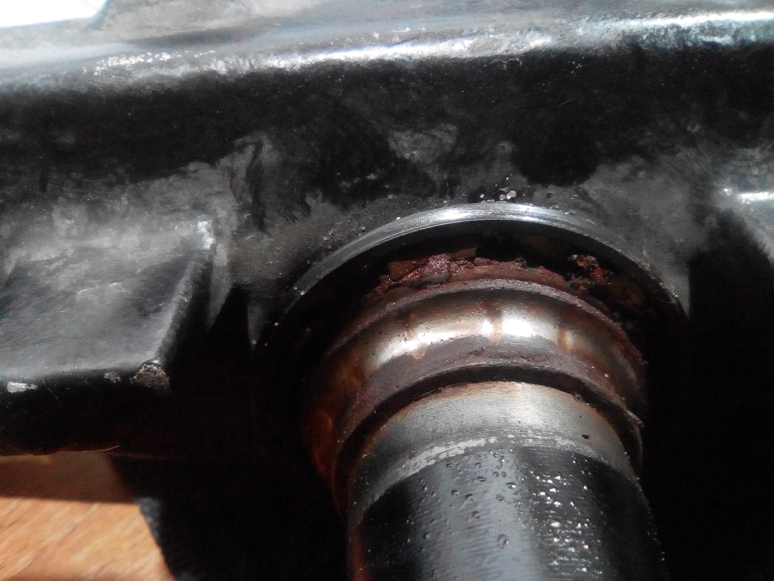

Однозначно замена. Чуть подтяни рулевую регулировочную шайбу и все поймешь. У меня было точно так же. В моей теме "колупаю мою 650ку" посмотри фото на помледних страницах. У тебя так же наверняка. "Демпфер" твой это ямки в обойме. Изменено пользователем Mrak2k
вот так. это нижняя внутренняя обойма. у тебя наверное так же. и если сейчас это мягкое "центрование" руля - то потом это станет жесткой ступенькой по мере продавливания обоймы. я прошлый сезон на мягком продолжил ездить но к осени было ездить уже тяжело. особенно забивались руки в прошивании длинных пробок. делать микроруления с такой "ямкой" очень утомительно. и опять же поврежденная обойма - может треснуть, от ударных воздействий. тк нагрузка не так распределяется. и заклинить нафиг руль. АТ, меняй, даже не думай
