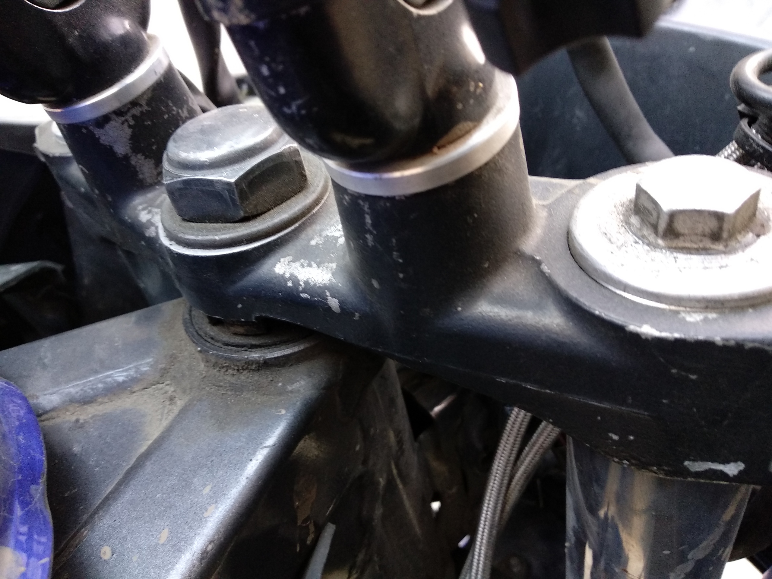

Болтается руль. Ослабли демферы?

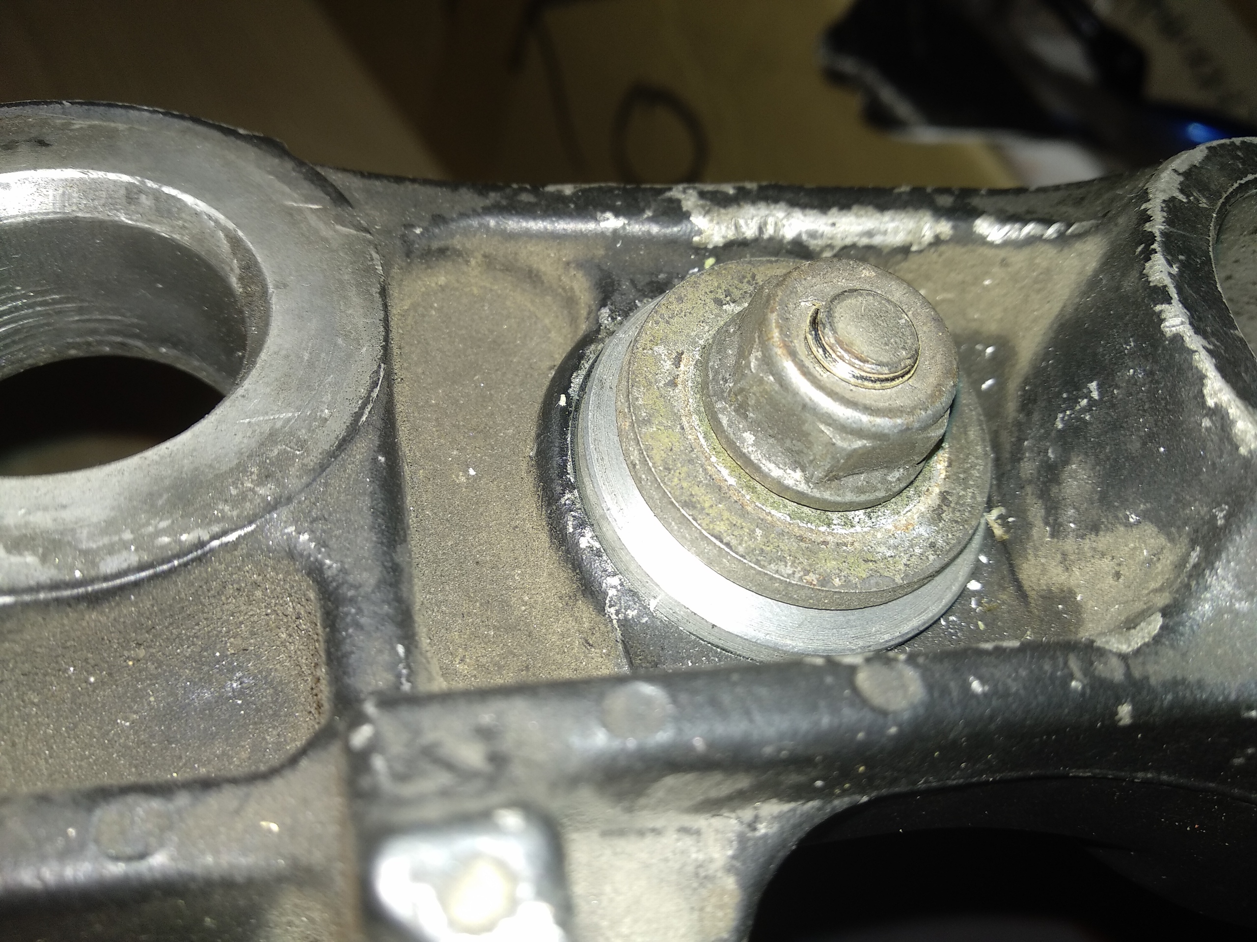

По осени поставил эти шайбы. Вроде стало лучше. Но весной решил проблему радикально.

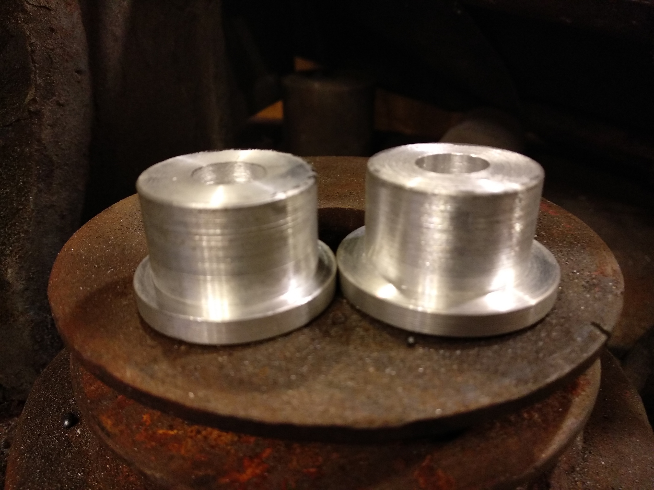

Друг выпрессовал родные сайленты (их 4 штуки, по середине перегородка) и выточил целиковые алюминиевые втулки.
Получилось так:
На Афрофоруме кто-то заливал полиуретаном, но я пока решил так попробовать.
Вибраций стало немного больше на руле. Но сравнивать тяжело, до этого ездил по осени, а весну начал уже с жёстким креплением.  Но по ощущениям лучше стало.

К сожалению не записал итоговые размеры. Делал друг, подгоняя по месту.
Настойчиво порекомендую сайлентблоки не выкидывать, а если уже выкинул, найти.
Родные погибли при вынимании, но можно сделать как на АТ сделал человек: http://africatwin.ru/forum/index.php?topic=10657
Вот только не ясен результат.
По трассе проехал пару сотен километров, проблем не было, хотя ехал с другом на 250, так что ехали не быстро.
Да и ставят же вилку от ХР600, а там всё жёстко с завода.
