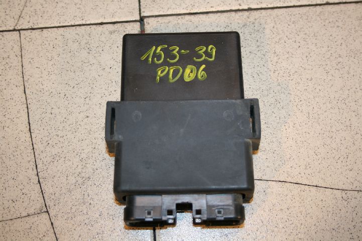

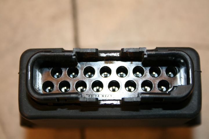

Костян 31 Опубликовано 2 ноября, 2016 ; Поделиться Опубликовано 2 ноября, 2016 Мне сказали что от него идет две колодки. Скорее всего такие же как от двух комов. Может быть туда можно ткнуть и два раздельных кома. Надо поглядеть глазками.Реально хорош флудить!!! Найди в инете фотки комов на 600до 96 г и 99 и посмотри как ты сможеш их перетыкнуть!!!Сверху с 96г нижний до 96 , таких две штуки Ссылка на комментарий Поделиться на другие сайты Поделиться
Лентяй Опубликовано 2 ноября, 2016 ; Поделиться Опубликовано 2 ноября, 2016 Видимо никак. Пойду я, на самом деле, покурю мануал. Ссылка на комментарий Поделиться на другие сайты Поделиться
ДоКС Опубликовано 2 ноября, 2016 ; Поделиться Опубликовано 2 ноября, 2016 за эти деньги можно купить очень хороший мотор и поставить.Ну если найдётся такой, то конечно лучше! Сверху с 96г нижний до 96 , таких две штукии датчики разные и катушки. Ссылка на комментарий Поделиться на другие сайты Поделиться
Slayer Опубликовано 11 ноября, 2016 ; Поделиться Опубликовано 11 ноября, 2016 Примерно три месяца ездил на одном коммутаторе, в это время поломанный родной пытался реанимировать мой друг радиолюбитель. Вроде получилось! Полноценного тест-драйва пока не проводил, но по всем признакам он ожил! Был пробит кондер который кружочком обведен + замен на керам. плате.Нашел куски от корпуса и склеил термоклеем. Заливать полностью пока не стал - надо потестировать.Запасные контакты оставил. Ссылка на комментарий Поделиться на другие сайты Поделиться
