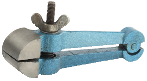

tato Опубликовано 28 мая, 2012 ; Поделиться Опубликовано 28 мая, 2012 я перед слетом ТА шпильку 1 в том же месте обломал.. выкручивал ручными тисками после небольшого прогрева горелкой новую шпильку сделал из ножки болта (напильником сделал 2 "насечки" пот гаесный ключик на 5) Ссылка на комментарий Поделиться на другие сайты Поделиться
