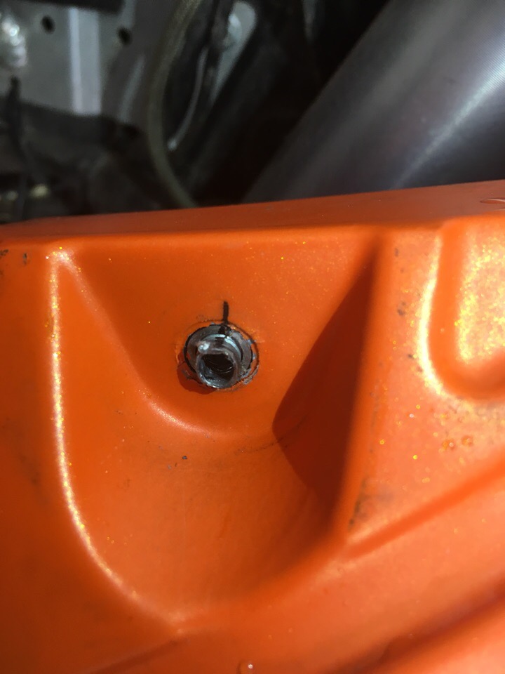

notyura Опубликовано 4 августа, 2018 ; Поделиться Опубликовано 4 августа, 2018 Ни у кого не случалось такое, что закисал болт крепящий пластик в пластиковом баке?Вчера при попытке снять левый бак 1 из болтов провернулся вместе с закладной в баке.Шляпку болта я высверлил, но теперь стоит вопрос, каким образом аккуратно достать остатки болта?И самое главное, как зафиксировать закладную в пластиковом баке после проворота? Сейчас она сидит достаточно плотно, но при попытке открутит болт штатными средствами проворачивалась. Ссылка на комментарий Поделиться на другие сайты Поделиться

notyura Опубликовано 4 августа, 2018 ; Поделиться Опубликовано 4 августа, 2018 (изменено) как зафиксировать закладную в пластиковом баке после проворота?На самом баке должна быть маркировка пластика. Если сможешь, покрупнее сфоть это место с разных ракурсов и мне в личку пульни, подумаю, как без тротила обойтись. По составу пластика пока не скажу, завтра уточню этот момент.Пока лишь знаю что бак Acerbis.Днем выглядело вот так:Место крепления на общем плане бака (фото не мое), за него держится боковой пластик морды Пытался рассверлить остатки болта в итоге ничего хорошего не вышло и в данный момент стенка футорки в пластике где то по 0.5 мм, и она весело вращается вместе со сверлом 6 мм.Остается надежда - например нагреть футорку и выдернуть, либо срезать пластика вокруг нее и тоже выдернуть, а потом вклеить/впаять туда новую - это пока что самый хороший вариант.Вариант который можно сделать хоть сейчас - вклеить на поксипол шпильку, но это колхоз, хотелось бы вернуть родное состояние, и что бы все болты были одинаковыми.Виной всему скорее всего попадание влаги под оцинкованный болт, либо кривая затяжка при обслуживании у предыдущих владельцев. Изменено 4 августа, 2018 пользователем notyura Ссылка на комментарий Поделиться на другие сайты Поделиться
Баринос Опубликовано 4 августа, 2018 ; Поделиться Опубликовано 4 августа, 2018 Днем выглядело вот так:Если там буковки РР ( РР+ чего то), или РА ( РА + шня), то никакой клей толком не приклеит.Интересно бы заглянуть изнутри, как там идёт канал под закладную. Есть Гайцовое зеркальце осмотрОвое? Иль зубное.Если есть Дремель-гравер с тоненькой фрезочкой концевой, то вытащить остатки болта не сложно, но пока этого делать не стОит.Нужно понять, как сделать хорошо и надёжно.Жаль, что далековато ты находишься. burzoom, Вась, у гуся твоего железный бак. И ваще, приехал бы ко мне, запаял бы его медью нах. Ссылка на комментарий Поделиться на другие сайты Поделиться

notyura Опубликовано 4 августа, 2018 ; Поделиться Опубликовано 4 августа, 2018 Днем выглядело вот так:Если там буковки РР ( РР+ чего то), или РА ( РА + шня), то никакой клей толком не приклеит.Интересно бы заглянуть изнутри, как там идёт канал под закладную. Есть Гайцовое зеркальце осмотрОвое? Иль зубное.Если есть Дремель-гравер с тоненькой фрезочкой концевой, то вытащить остатки болта не сложно, но пока этого делать не стОит.Нужно понять, как сделать хорошо и надёжно.Жаль, что далековато ты находишься. burzoom, Вась, у гуся твоего железный бак. И ваще, приехал бы ко мне, запаял бы его медью нах. завтра может сгоняю к тем, у кого есть эндоскоп, я так понимаю если не берет поксипол - возмет пайка?жаль не могу нагуглить саму закладную на фото, так было бы хоть чуточку яснееда в том то и дело что у нас в Белгороде стремно кому то отдать в ремонт технику, уж лучше самому) Ссылка на комментарий Поделиться на другие сайты Поделиться
