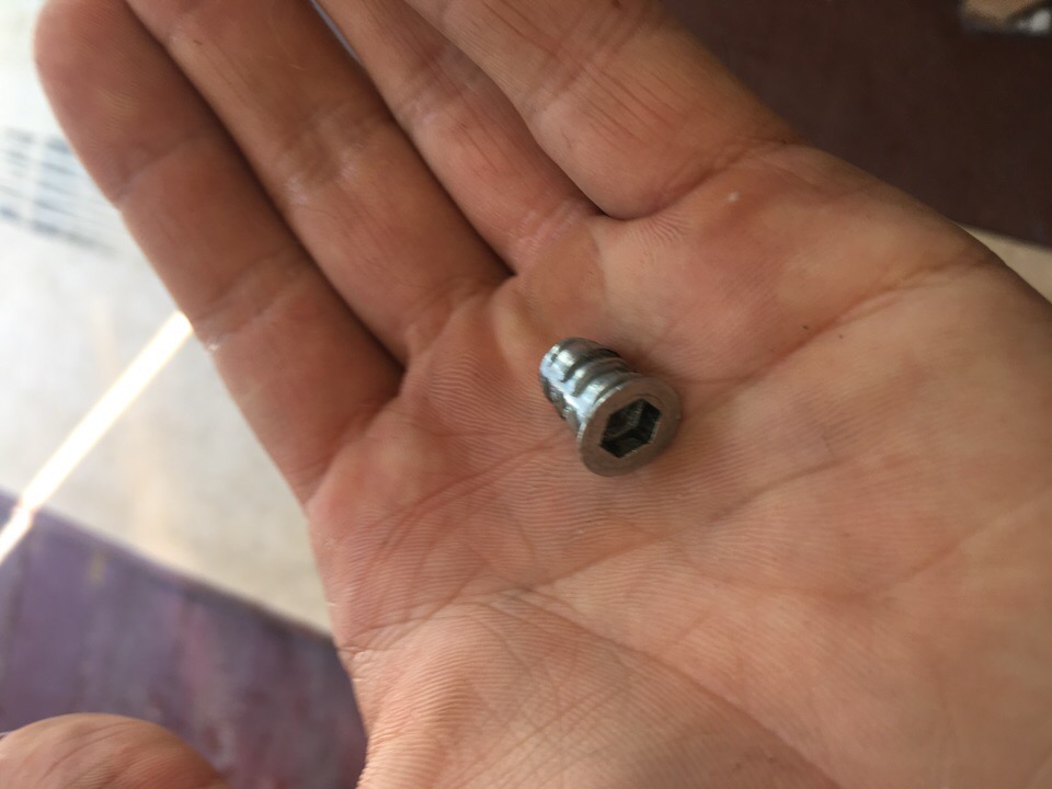

notyura Опубликовано 4 августа, 2018 ; Поделиться Опубликовано 4 августа, 2018 (изменено) notyura, Обычно закладные типа таких, во всяком случае на очень многих мотиках.Если они такие без серьезного якоря, выпирающего за диаметр,то может есть смысл выдернуть какой-нибудь анкерной конструкцией с предварительным нагревом по металлу (что бы пластик вокруг закладной был мягче)? Разобрался, как будет называться закладная по английски (screw insert for plastic), сейчас буду гуглить англоязычные форумы, о результатах сообщу Изменено 4 августа, 2018 пользователем notyura Ссылка на комментарий Поделиться на другие сайты Поделиться
Баринос Опубликовано 4 августа, 2018 ; Поделиться Опубликовано 4 августа, 2018 notyura, Да погодь ты вырывать то. Это никогда не поздно. Глянь, на других, целых, "блинчик распорный" внутри есть? Ссылка на комментарий Поделиться на другие сайты Поделиться
notyura Опубликовано 4 августа, 2018 ; Поделиться Опубликовано 4 августа, 2018 notyura, Да погодь ты вырывать то. Это никогда не поздно. Глянь, на других, целых, "блинчик распорный" внутри есть?что за блинчик?другие выглядят примерно так: 12 мм глубина резьбы М6*1 и где то 1.5 мм кантик по периметру торчит.не помню только вот, при подсветке фонариком в конце туннеля пластик или та же самая закладная - завтра уточню.Загуглил фото видео различных закладных - иногда выдает закладные с параллепипедом на конце здоровым, надеюсь у меня не такая( Ссылка на комментарий Поделиться на другие сайты Поделиться
Баринос Опубликовано 4 августа, 2018 ; Поделиться Опубликовано 4 августа, 2018 что за блинчик?ВотОн раздвигает цангу. Ссылка на комментарий Поделиться на другие сайты Поделиться

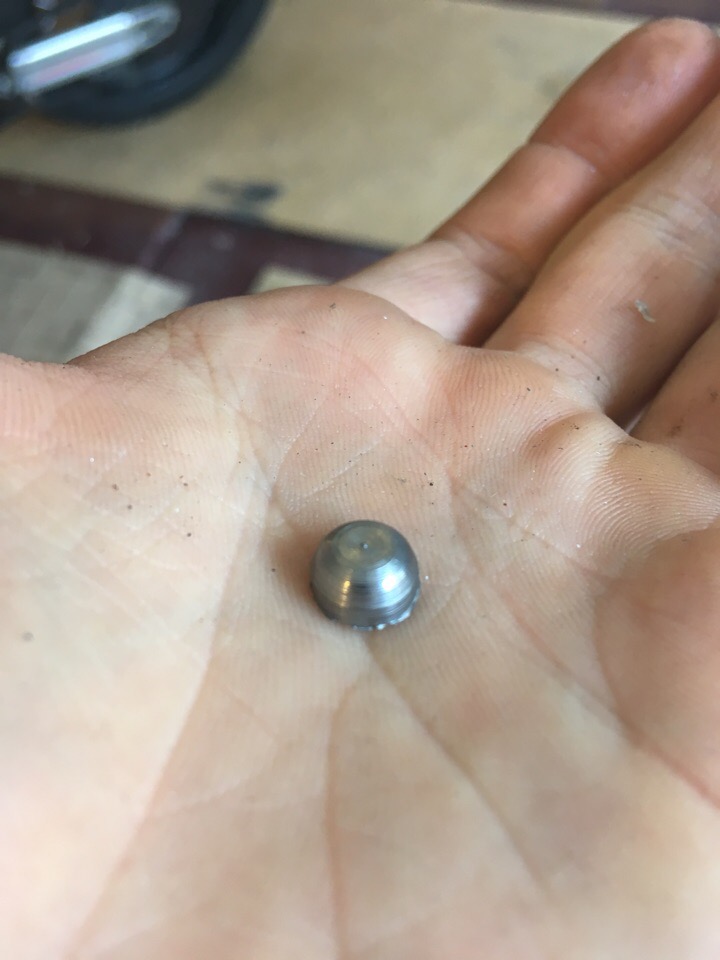

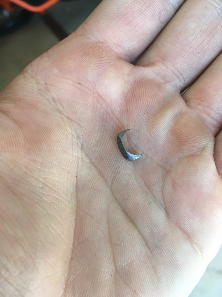

notyura Опубликовано 5 августа, 2018 ; Поделиться Опубликовано 5 августа, 2018 В общем удалось победить закладную - полностью высверлив ее остатки 9 мм сверлом.На ее место была посажена на поксипол силуминовая мебельная закладная, которую в случае чего не сложно заменить.Пластик собран на место протянут в пределах нормы и уже прошел небольшой (30 км) тестдрайв."Дупло":Остатки старой закладной и примерная схемма: Новая закладная: Ссылка на комментарий Поделиться на другие сайты Поделиться
