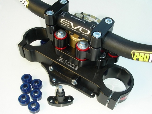

notyura Опубликовано 20 августа, 2018 ; Поделиться Опубликовано 20 августа, 2018 Кто-нибудь из катумоводов может подсказать, какой лучше демпфер купить за адекватный ценник? Ибо 800$ за Scotts с крепежом по нынешнему курсу совсем неадекватно выглядят)https://www.scottsonline.com/Stabilizer_Purchase.php?Bike_ID=4323На алиэкспрессе, есть реплика роторного демпфера GPR для 990 STM(как я понимаю к Adventure тоже подходит), но смущает высокое расположение демпфера над рулем, и не до конца ясен вопрос совместимости, хотя траверсы на SMT и Adventure выглядят очень похожими. https://ru.aliexpress.com/item/ktm-990-SMT-2009-2013/32860545917.htmlТак же на али есть еще один интересный вариант - реплика демпфера Scotts с крепежом для 690 Enduro rhttps://ru.aliexpress.com/item/For-KTM-690-Enduro-R-2011-2015-12-13-14-Motorcycle-Steering-Damper-Stabilizer-with-Mount/32778870652.Но из-за различия крепления руля на траверсе 990-го и 690-го (у 990-го крепеж руля отлит на траверсе, у 690-го траверса плоская с резьбой под крепеж руля), крепеж демпфера от 690-го не подойдет на 990-й.И сточить крепления и нарезать резьбу на траверсе 990 не выйдет, так как крепеж руля полый и траверса "без мяса"Остается еще 1 вариант - изготовить (выфрезировать) новую траверсу с крепежом руля аналогичным 690-му, но тогда как мне кажется теряется экономический смысл данного мероприятия.Либо же купить траверсу от 690-го, если расстояние между ногами вилки и отверстием под болт рулевой колонки схожее.Просьба товарищам форумчанам поделиться своими мыслями на этот счет и вариантами установки и покупки демпфера на 990-й. Ссылка на комментарий Поделиться на другие сайты Поделиться
notyura Опубликовано 20 августа, 2018 ; Поделиться Опубликовано 20 августа, 2018 Что бы было яснее о чем пишу:Демпфер Scotts + оригинальный крепеж (траверса, поставки руля, сайлентблоки) Китайская реплика роторного демпфера GPR для KTM 990 SMT + крепеж.Китайская реплика роторного демпфера Scotts для KTM 690 Enduro R + крепеж.Верхняя траверса KTM 990 AdventureВерхняя траверса KTM 990 SMTВерхняя траверса KTM 690 Enduro R Ссылка на комментарий Поделиться на другие сайты Поделиться

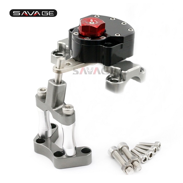

Igorjn Опубликовано 21 августа, 2018 ; Поделиться Опубликовано 21 августа, 2018 https://ru.aliexpress.com/item/Universal-Motorcycle-Steering-Damper-Stabilizer-Inhibit-Undesirable-Uncontrolled-Movement/32819663500.html?spm=a2g0s.9042311.0.0.367c33edQOIg26. У меня такой стоит. Брал "голый" крепеж колхозил сам. За счет проставки влез под руль. Ссылка на комментарий Поделиться на другие сайты Поделиться
notyura Опубликовано 21 августа, 2018 ; Поделиться Опубликовано 21 августа, 2018 https://ru.aliexpress.com/item/Universal-Motorcycle-Steering-Damper-Stabilizer-Inhibit-Undesirable-Uncontrolled-Movement/32819663500.html?spm=a2g0s.9042311.0.0.367c33edQOIg26. У меня такой стоит. Брал "голый" крепеж колхозил сам. За счет проставки влез под руль.Вот, наконец -то ближе к делу! А нет фото или еще лучше чертежей проставок?Как впечатления от данного демпфера? Сравнивали с оригиналом?Как я понимаю, получилось что то похожее?Фото взяты на advrider Ссылка на комментарий Поделиться на другие сайты Поделиться
Igorjn Опубликовано 22 августа, 2018 ; Поделиться Опубликовано 22 августа, 2018 Нормально работает. Регулировки те же. Цена вообще не обсуждается. Ссылка на комментарий Поделиться на другие сайты Поделиться
