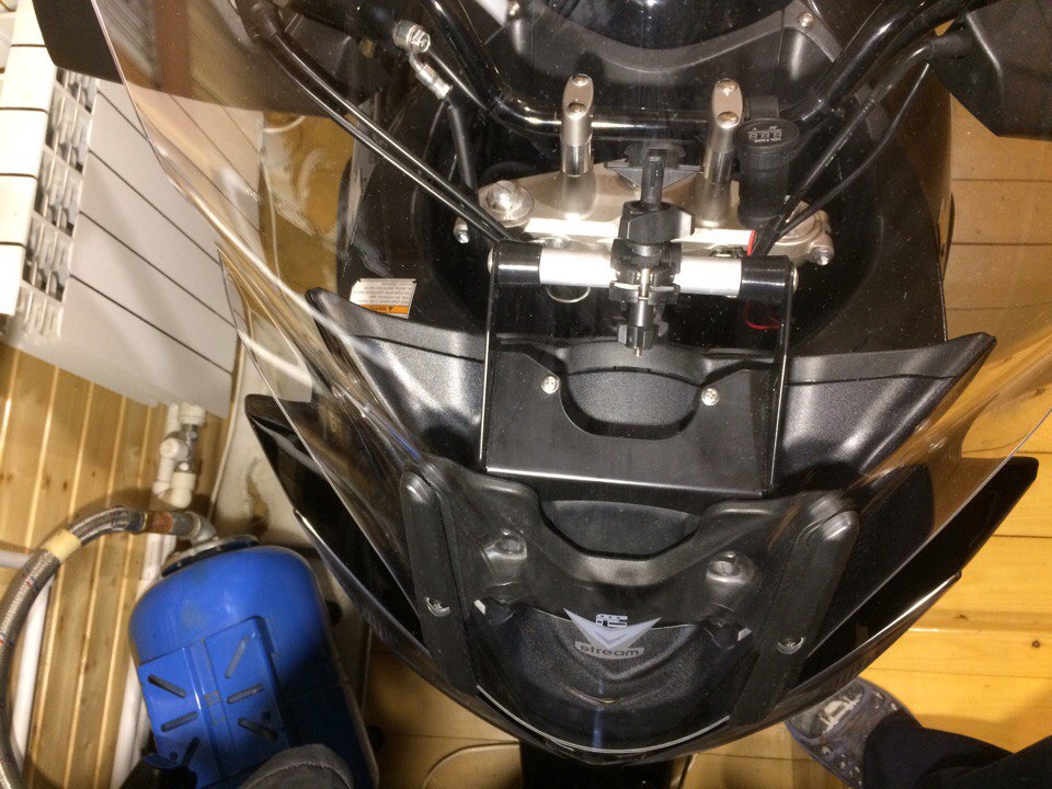

Сhestar Опубликовано 24 февраля, 2019 ; Поделиться Опубликовано 24 февраля, 2019 справа проволочная кривулька выступает элементом жесткости или ничего не служит,от слова совсем Ссылка на комментарий Поделиться на другие сайты Поделиться
Артемий Троицкий Опубликовано 24 февраля, 2019 ; Поделиться Опубликовано 24 февраля, 2019 Все таки интересно, как это держится? Кто что скажет?за клипсу на стекле, вроде видно все Ссылка на комментарий Поделиться на другие сайты Поделиться
Ветальсон Опубликовано 24 февраля, 2019 ; Поделиться Опубликовано 24 февраля, 2019 Все таки интересно, как это держится? Кто что скажет?за клипсу на стекле, вроде видно все Это понятно что за клипсу. А как же ветер, вибрации? Само стекло способно выдержать подобную нагрузку? Ссылка на комментарий Поделиться на другие сайты Поделиться
Артемий Троицкий Опубликовано 24 февраля, 2019 ; Поделиться Опубликовано 24 февраля, 2019 (изменено) А как же ветер, вибрации? Само стекло способно выдержать подобную нагрузку?Способно, конечно, там же несущая способность не на грани, а с запасомСпойлер, к примеру, не меньшую нагрузку создает, а похоже что бОльшую Изменено 24 февраля, 2019 пользователем Артемий Троицкий Ссылка на комментарий Поделиться на другие сайты Поделиться
Gipoid Опубликовано 24 февраля, 2019 ; Поделиться Опубликовано 24 февраля, 2019 Ветальсон, Крепить желательно жестко к пауку, попробуй снять пластик который вокруг приборки, может там будет такая возможность, но придется пару отверстий делать. У меня на Строме специальный кронштейн к пауку прикручен(там очень удобная конструкция для этого) , очень удобно смотреть и на дорогу и на телефон (на фото крепление Гиви для 5 айфона) Даже на этом кронштейне на хреновой дороге тел колбасит, на руле гораздо меньше. Фотки старые, теперь у меня мотонавигатор, перекладину убрал и закрепил еще ближе к стеклу, чем меньше и жестче рычаг, меньше колбасит. Ссылка на комментарий Поделиться на другие сайты Поделиться
