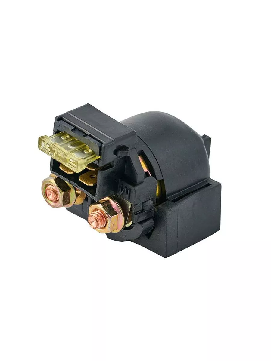

Димыч Опубликовано 1 июня ; Поделиться Опубликовано 1 июня 11 минут назад, Артемий Троицкий сказал: Только похоже Вешая допы на АКБ ты нагружаешь нижнюю по схеме клемму предохранителя. А он там сделана... Странно она там сделана, короче. В итоге корпус реле плавится, контакт в нём теряется, а у тебя в руках комок сплавленного пластика, из которого ты выгрызаешь провода стартера и силового +. Такое себе мероприятие. Особенно в ночи на трассе в холодную погоду. Но рррромааантики!!! Полное небалуйся! Как у того ураловода с феей, которая предложила ему по настоящему потрахаться. У меня это случилось вечером в городе в тёплую погоду. Никаких допников у меня тогда и в помине не было ещё. Натрахался славно. Но смог уехать своим ходом Ссылка на комментарий Поделиться на другие сайты Поделиться
Артемий Троицкий Опубликовано 1 июня ; Автор Поделиться Опубликовано 1 июня 29 минут назад, Димыч сказал: Никаких допников у меня тогда и в помине не было ещё Значит, в этом узле это слабое место, надо бы его осмотреть, где это реле стартера искать? Ссылка на комментарий Поделиться на другие сайты Поделиться
Димыч Опубликовано 1 июня ; Поделиться Опубликовано 1 июня 5 часов назад, Артемий Троицкий сказал: где это реле стартера искать? Ну ты меня убил! Столько лет на ТА и ты до сих пор не знаешь его до каждого кусочка??? По правой стороне позади АКБ. Реле стартера Ссылка на комментарий Поделиться на другие сайты Поделиться
Артемий Троицкий Опубликовано 1 июня ; Автор Поделиться Опубликовано 1 июня 43 минуты назад, Димыч сказал: Реле стартера Любопытная штуковина))) Ссылка на комментарий Поделиться на другие сайты Поделиться
