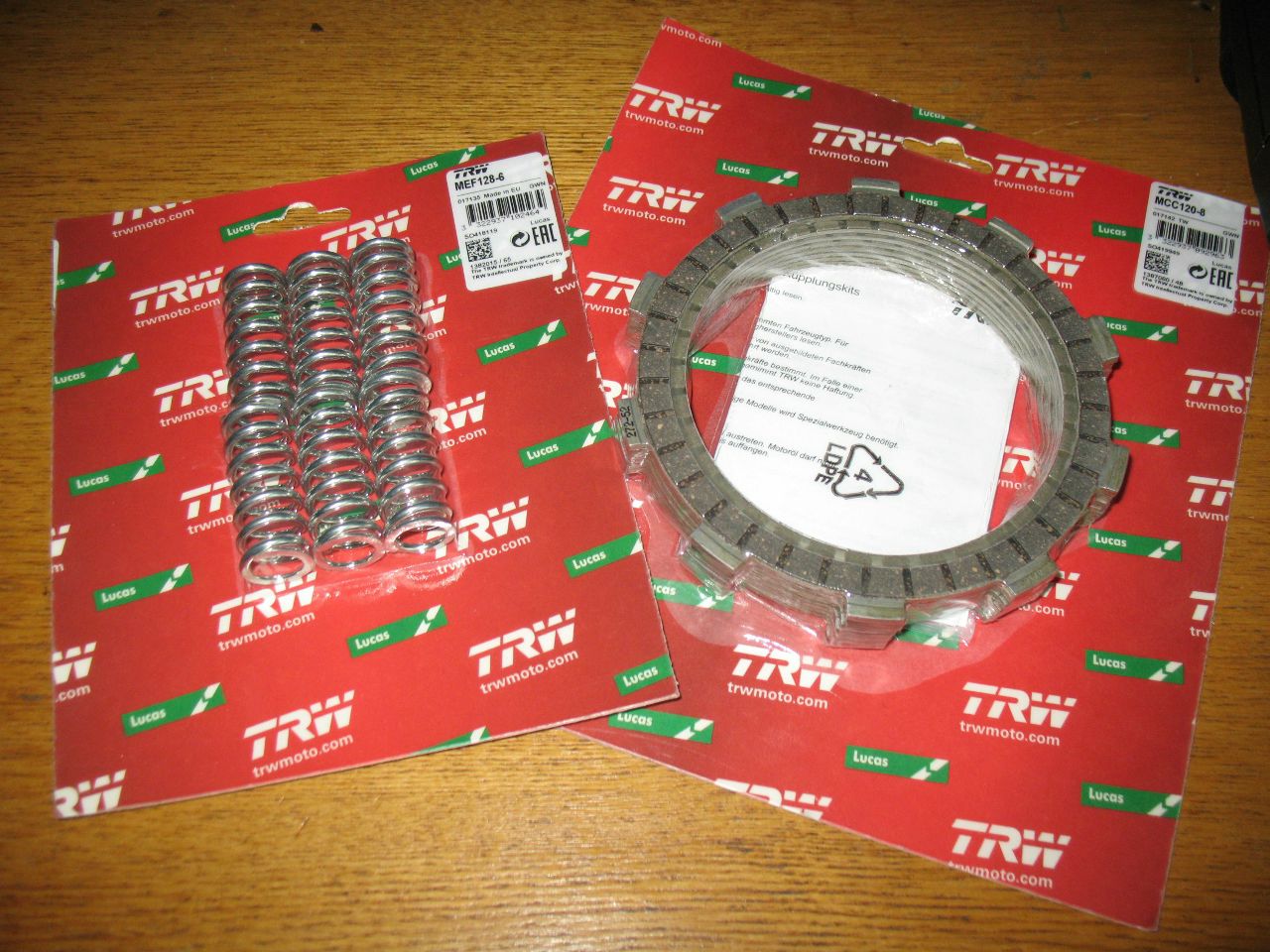

дисков хватало. было 7 стальных и 7+1 фрикционных. все было собрано по мануалу, чотко.
фрикционы были куплены в том году в августе новые запечатаннае в одном из московских магазинов.
так же новая чашка, гайка, крышка и промежуточные диски
видимо оригинальные фрикционы - чуть толще. а купленные новые я не догадался померить. чо их мерить - ? они же новые. думаю в этом проблемы была. но сейчас уже не установишь.
ситуацию спасла установка дополнительного 9-го фрикциона. поставил его соседом к одному из фрикционов.

Так я же на ощуп определил диски и пружины воще какие то левые... В общем отымел женщину на площади! :D А масло то совсем не при чём!
Упаковка конечно TRW, с хорошей полиграфией!
Я сегодня настоящие пружины пожму, но они точно жёстче, на много. Или я амбал, сжал почти до конца пружину! :D
Изменено пользователем друг
Поделиться этим комментарием
Я только заметил, у нас 6 пружин оказывается!?
